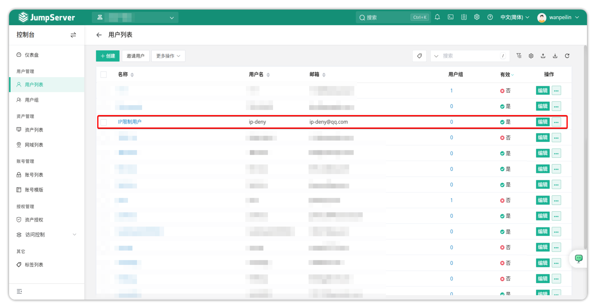

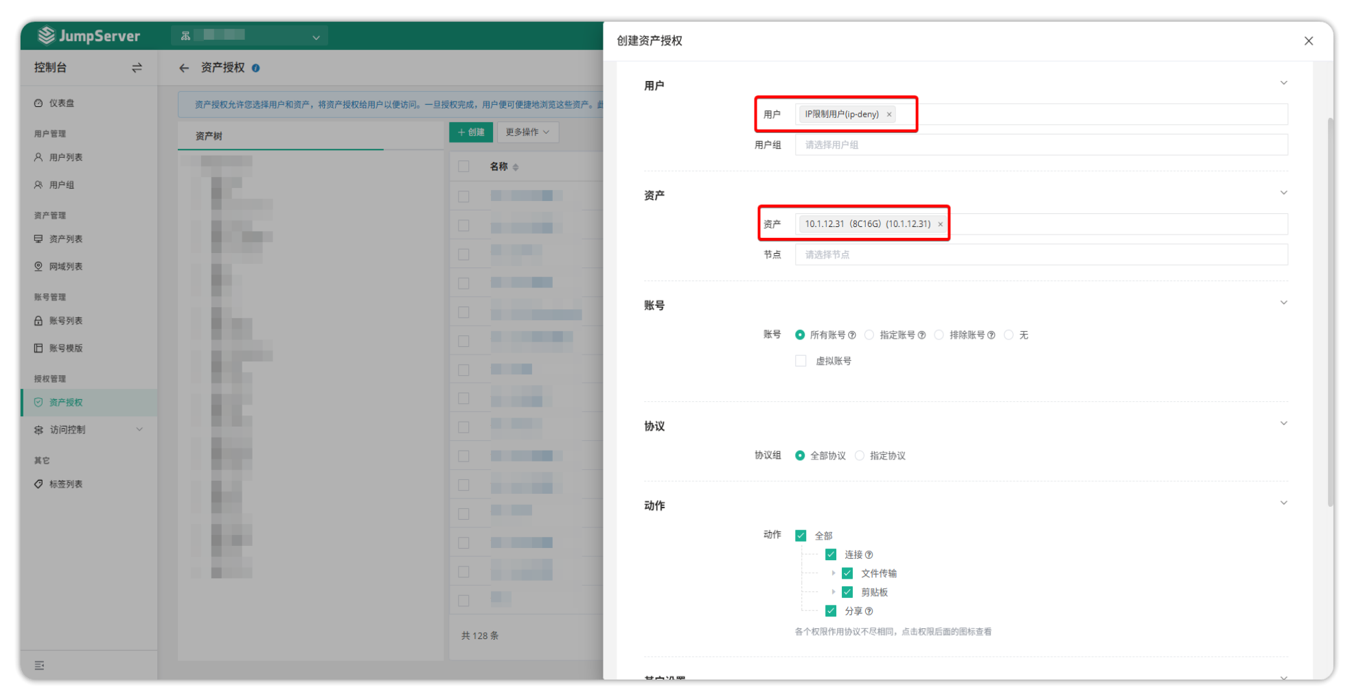

创建一个 JumpServer 用户,ip-deny。
设置资产授权。
创建用户授权,仅允许 ip-deny 用户登录需要被限制的资产。

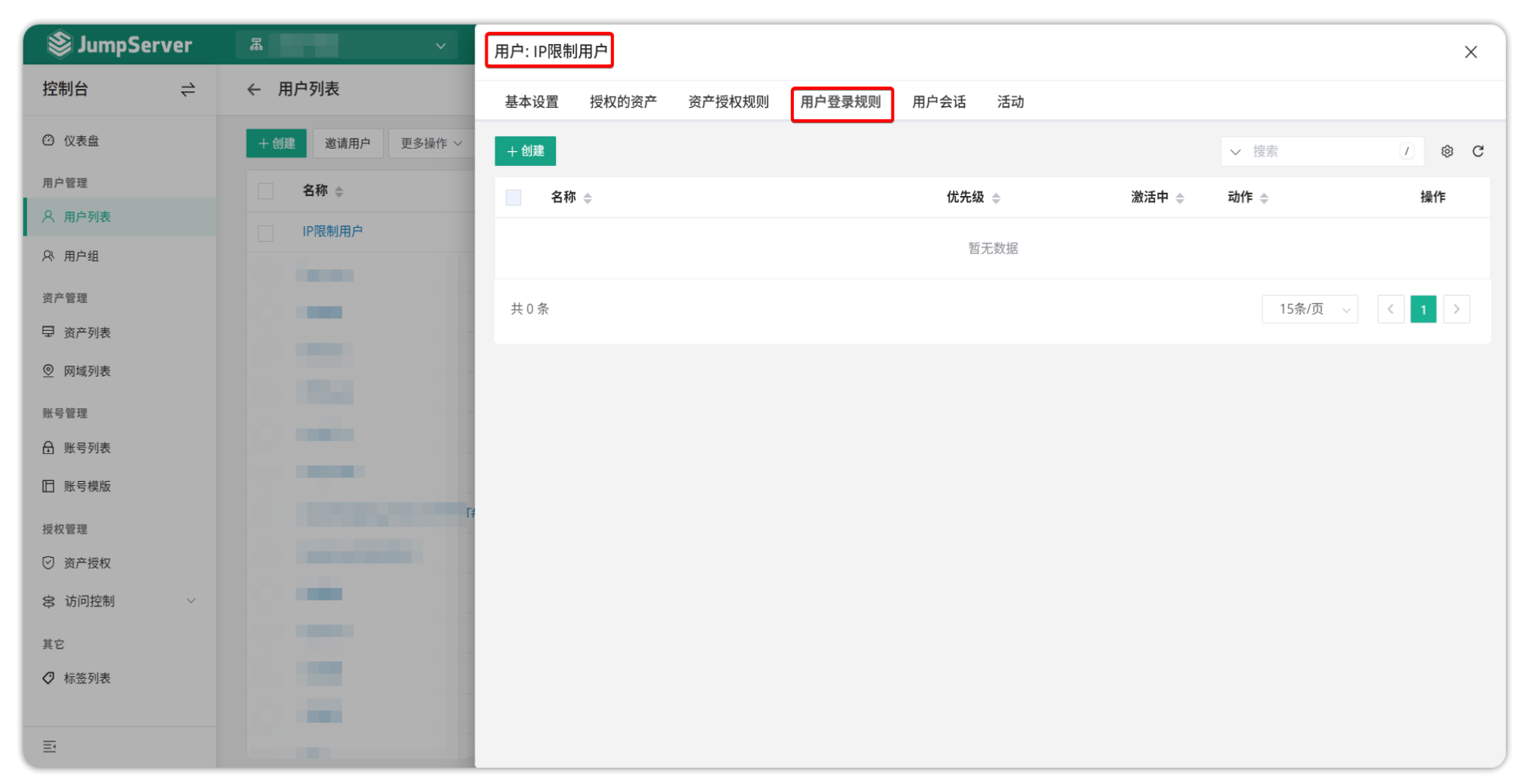

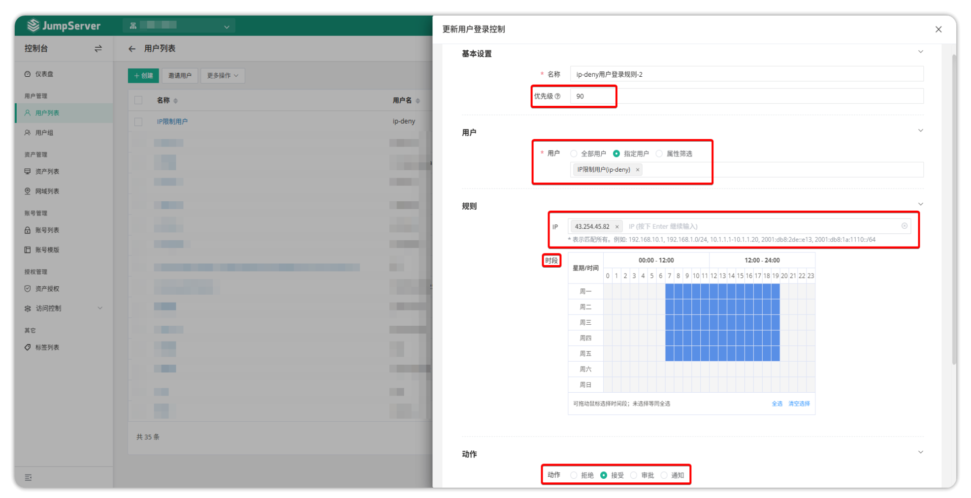

为特定用户创建登录规则。

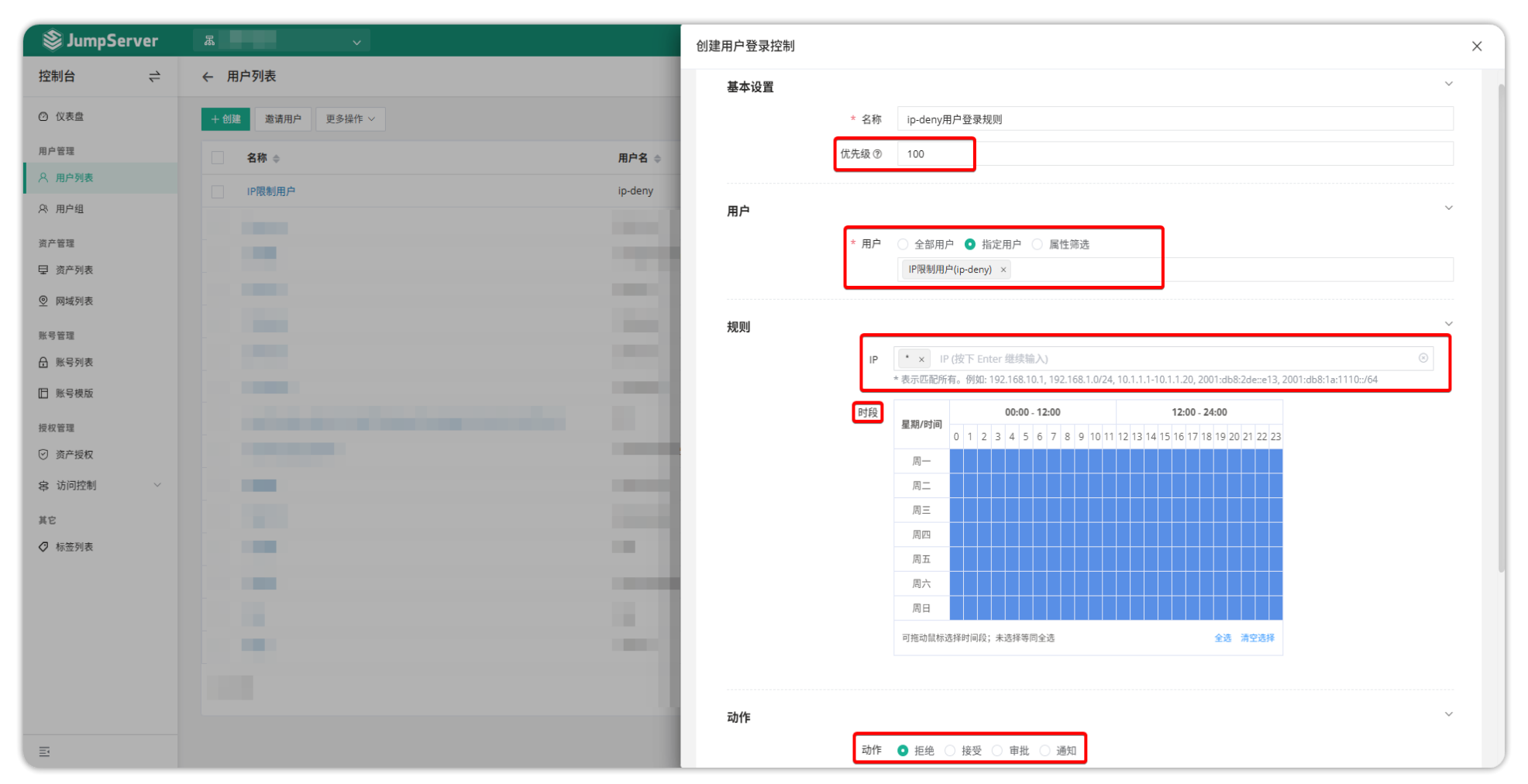

创建黑名单,即该用户使用所有的 IP 在所有时间登录都拒绝,优先级为 100。
创建白名单,即该用户使用指定的 IP 在所有时间登录允许,优先级为 90;
按照设定的登录规则,此时该用户只能在周一~周五的早上七点到晚上八点登录 JumpServer 堡垒机。

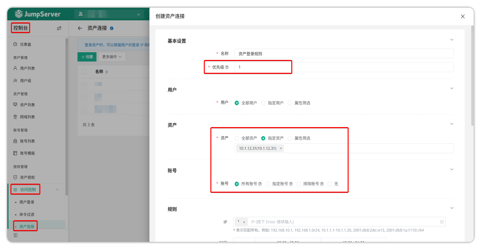

为防止误操作将该资产授权给其他用户,进行如下操作:
在 “控制台”→“授权管理”→“访问控制‘→”资产连接“→”创建“ 创建资产连接规则,包括 IP 限定,优先级,审批等。

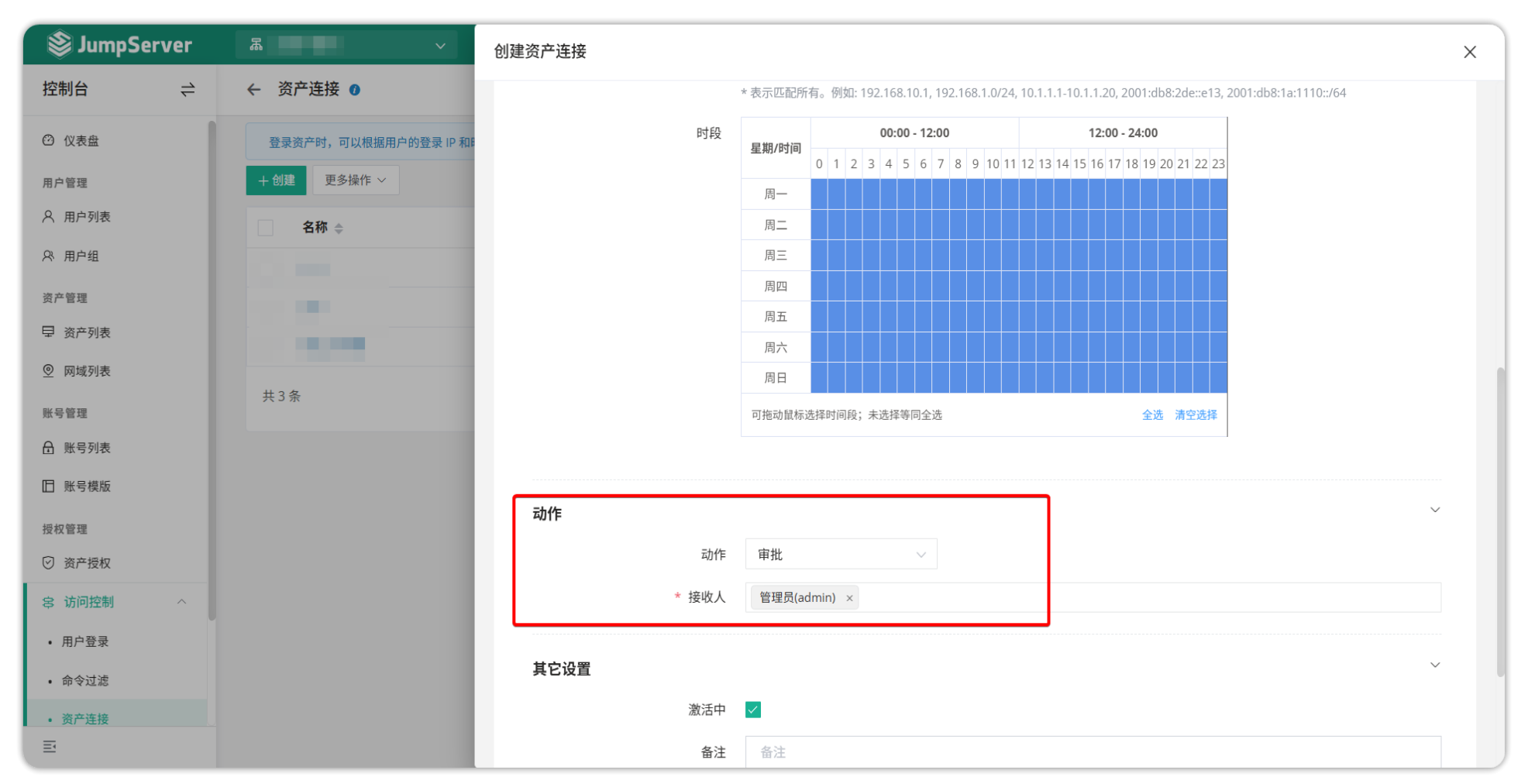

创建所有的用户登录该资产都需要进行管理员进行复核。
设定登录复核审批人。

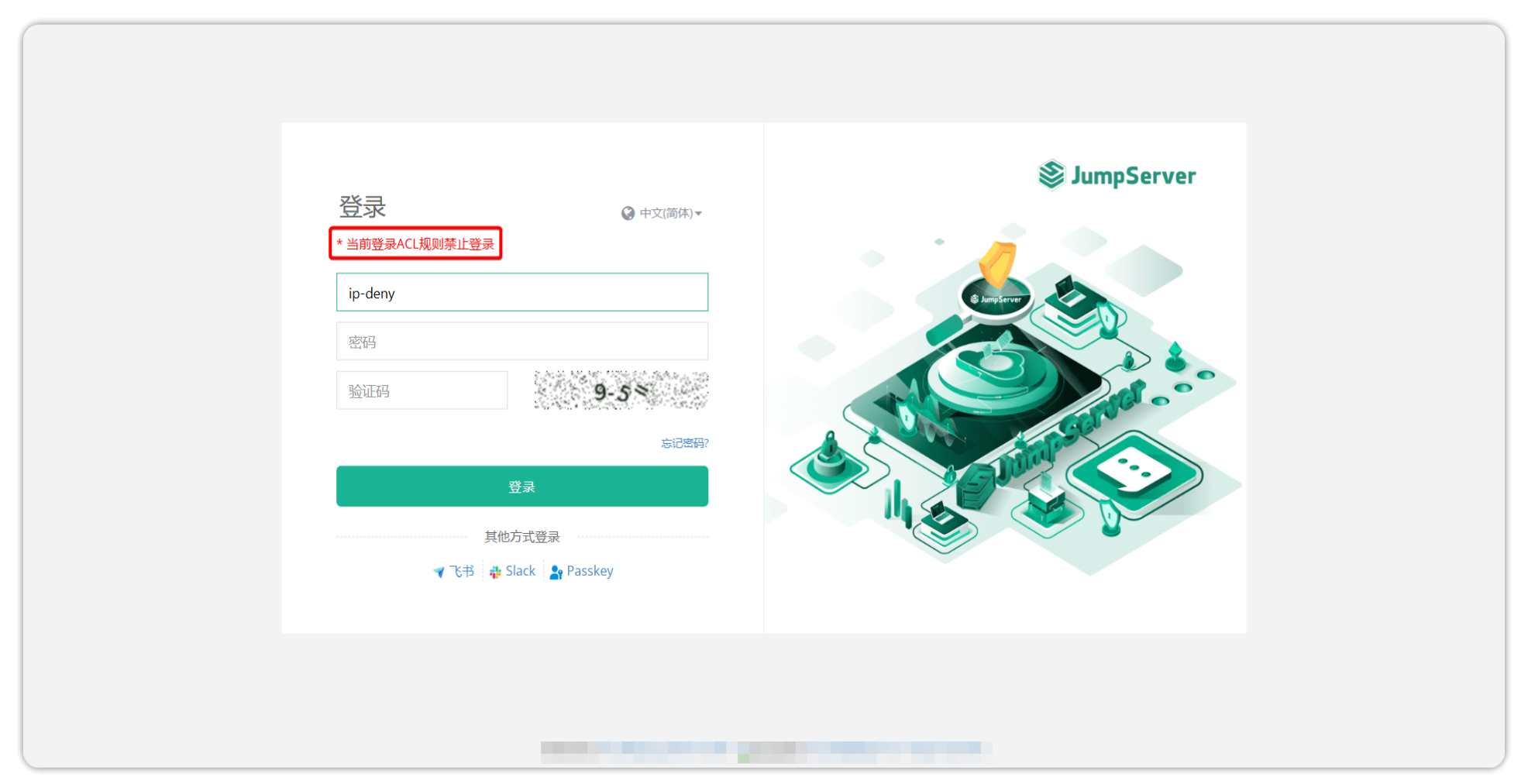

登录堡垒机验证规则是否生效。
