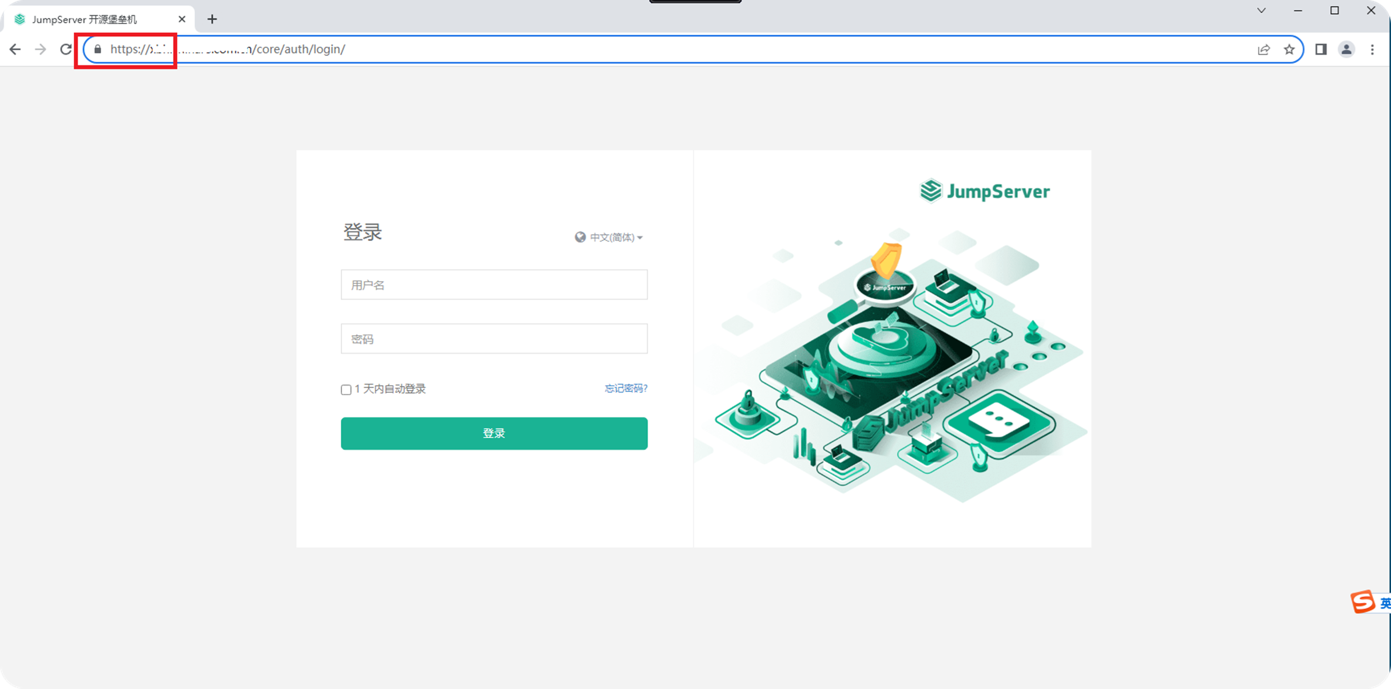

7.登录 JumpServer,查看 HTTPS 是否正常开启,证书是否生效(登录页面无安全风险提示)。

结束后刷新页面,查看证书已更新。
