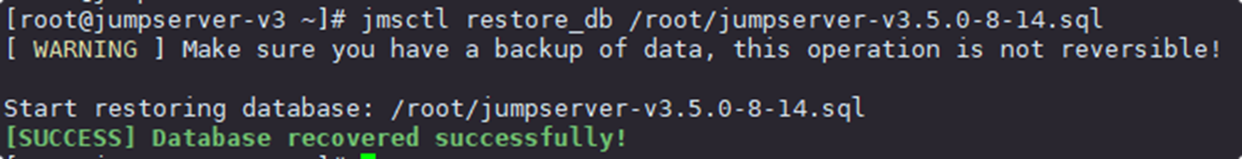

使用 JumpServer 命令工具完成数据库回退。
[root@jumpserver-v3 ~]# jmsctl restore_db /root/jumpserver-v3.5.0-8-14.sql

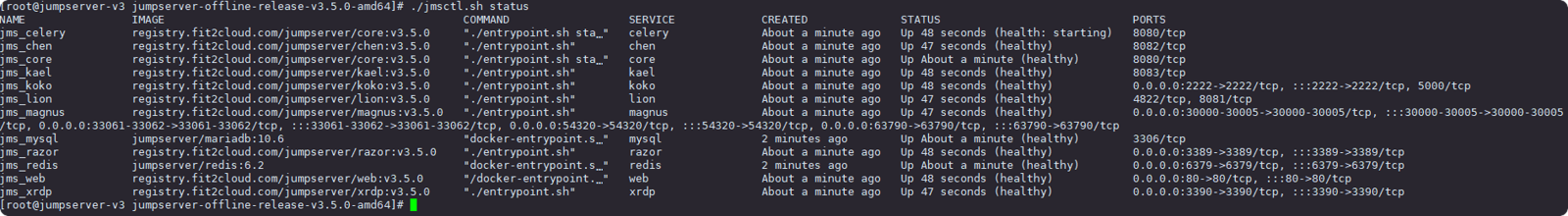

查看服务启动是否成功

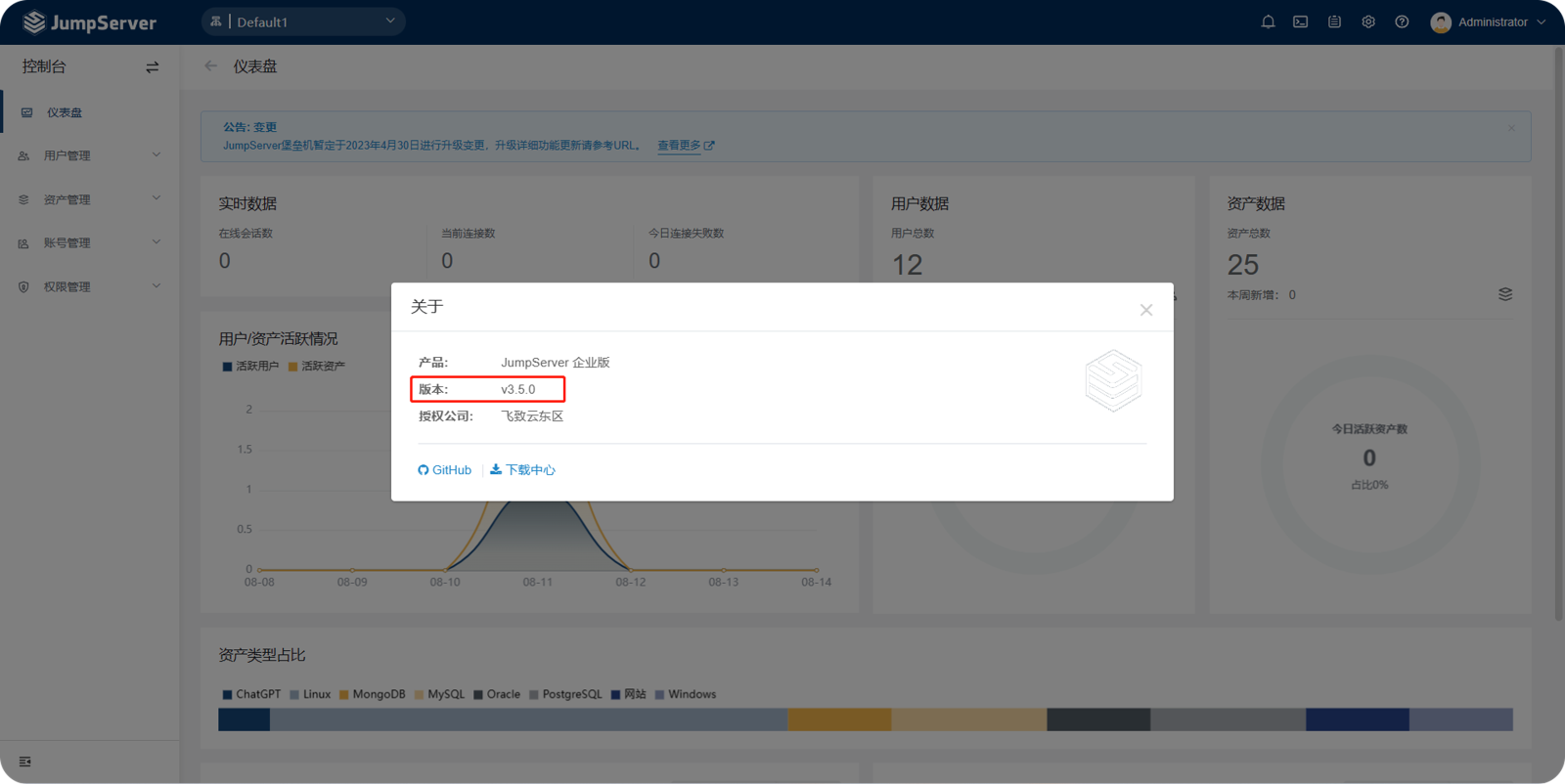

1.验证版本信息
版本回退成功后,需要查看对应的版本信息【 V2 版本在登陆后的页面左下角查看,V3 在右上角的关于中查看】

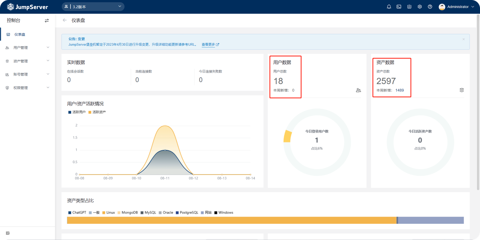

2.验证资产数量、授权数量
切换至全局组织中,查看资产与授权的详细数量。【社区版无组织概念,即查看仪表盘页面即可。】
