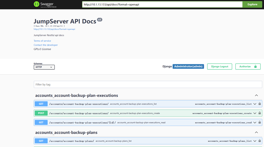

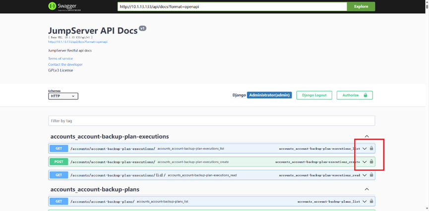

安装完 JumpServer 后,JumpServer API 接口调用地址为:JumpServerIP/api/docs

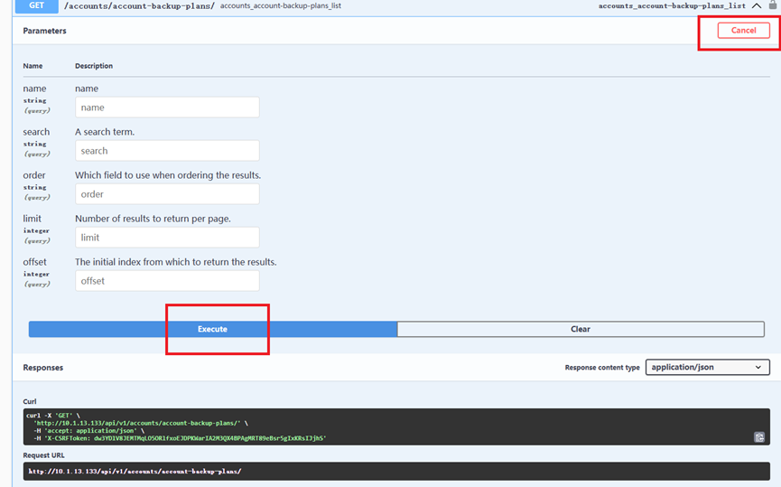

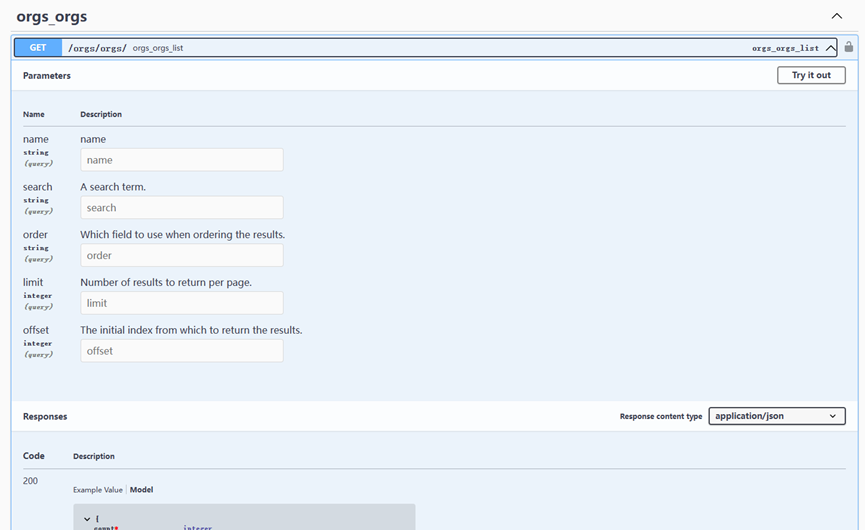

一、使用 JumpServer 页面进行接口功能验证。
点击每个 API 接口右侧 “Λ“,可以展开 API 的详细说明,包括参数说明和返回信息说明。
点击 <Try> 和 <Execute> 功能,可以查看接口执行结果和返回信息。

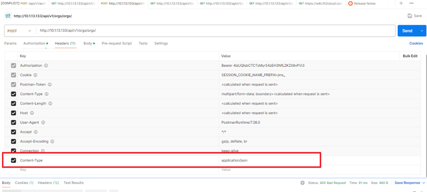

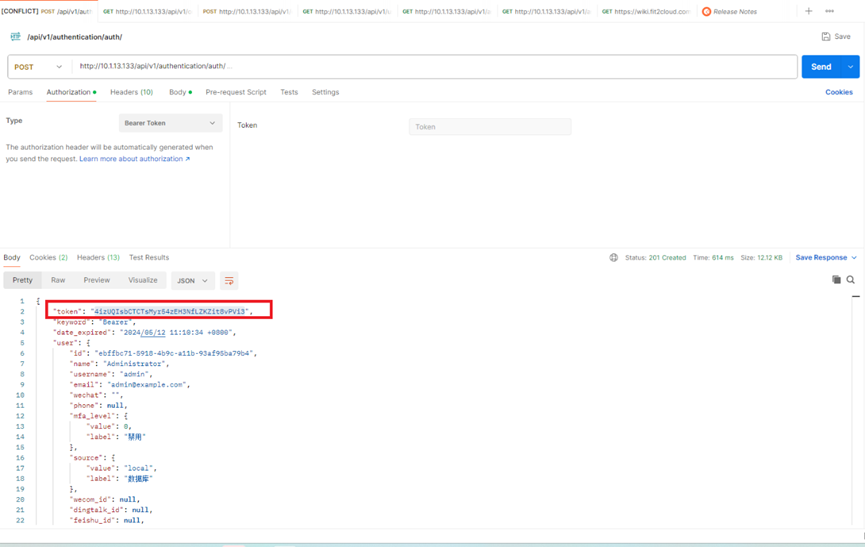

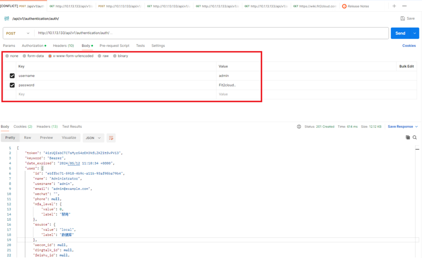

使用 Postman 获取临时 Token
请求方式:POST
Request URL:/api/v1/authentication/auth/
在header处添加
Request Header:Content-Type:application/json
在Body处填入用户名密码。
参数名
类型
描述
是否必选
username
String
用户名
是
password
String
密码
是
获取返回的 Token。

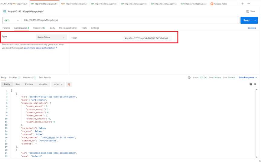

如果使用 Postman 进行接口测试,需要在 Authorization 里面选择 “Bearer Token” 并填入临时 Token:

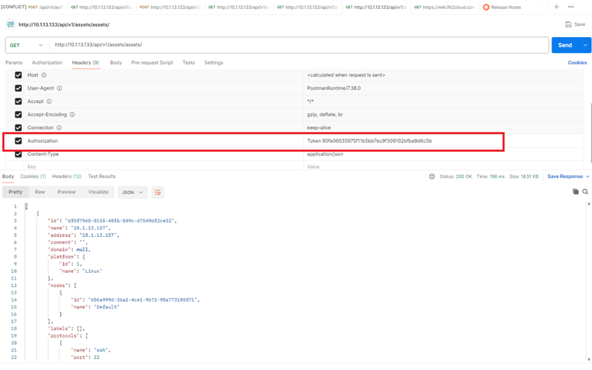

注:测试时使用永久 Token 要放在前面
curl  -X GET 'http://10.1.13.133/api/v1/assets/assets/'  -H 'Authorization: Token 90fe06635975f11b5bb7ec9f309102bfba9d6c5b' -H 'Content-Type:application/json'

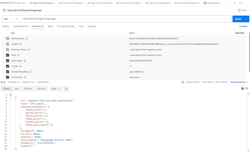

2.1.4 永久Token使用
在 Postman 中使用永久 Token:
不用在 Authorization 里面设置,需要在 header 里面添加。

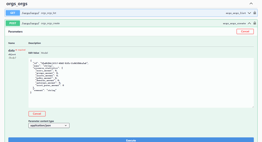

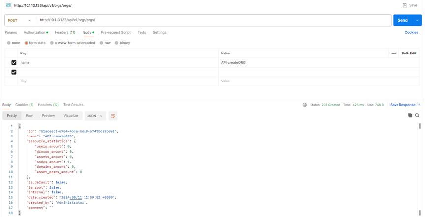

2.2.1添加组织
请求方式:Post
Request URL:/api/v1/orgs/orgs/
Request Header:Authorization:Bearer XXXXXXXXXXXX
XXXXXXXXXXXX 为管理员的 token 信息

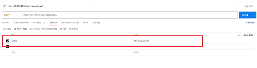

Body:要创建的组织信息。
请求示例:
在 Body 中填入需要创建的组织信息。
返回结果:
登录 JumpServer 查看创建结果。
