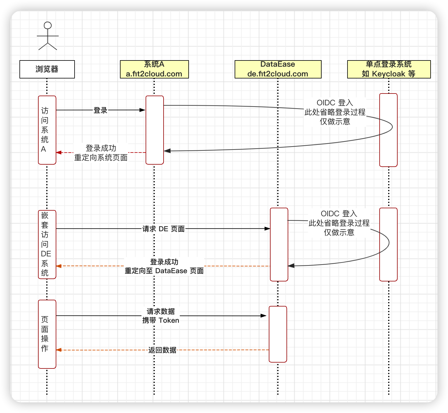

通过单点登录方案集成嵌入 DataEase 方案整体流程如下:
前置条件
A 系统与 DataEase 均已对接同一个单点登录系统
1. 用户通过单点登录系统登入 A 系统
2. 用户点击菜单项,访问 DataEase 系统
3. DataEase 通过单点登录系统获取到当前登录用户自动登入并重定向至 DataEase 首页
4. 用户在 A 系统 WEB 页面通过 iframe 嵌套使用 DataEase 系统功能。

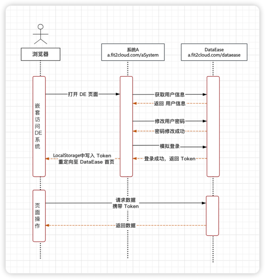

4.1.1 流程描述
1. 用户登录 A 系统
2. 用户在 A 系统中通过 iframe 访问 A 系统的模拟登录接口
3. A 系统根据已登录的用户信息请求 DataEase 的用户查询接口,获取到 DataEase 系统中对应的用户 ID
4. A 系统根据用户 ID 调用 DataEase 的用户密码修改接口,修改用户密码
5. A 系统调用 DataEase 的模拟登录接口获取 Token

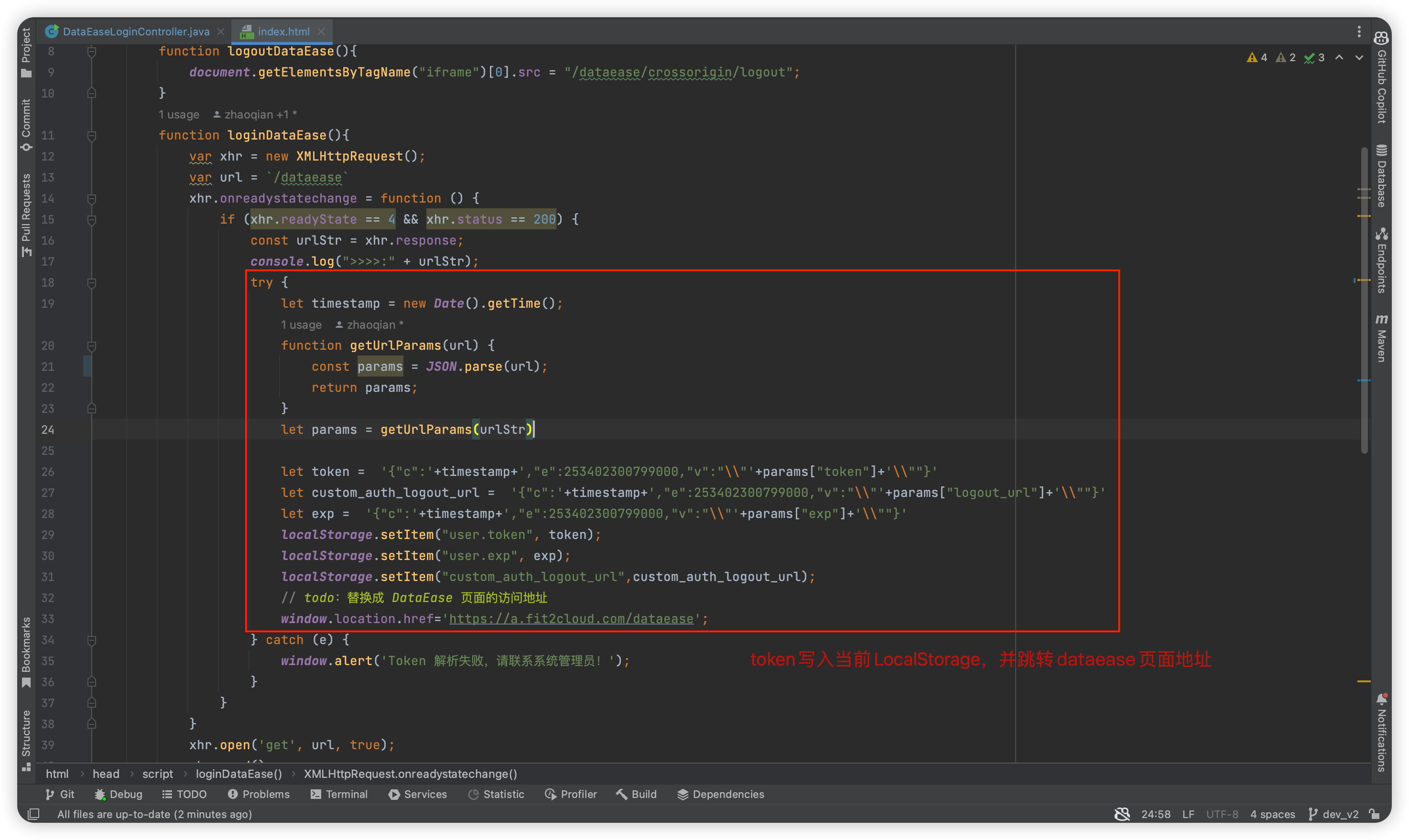

6. A 系统将 Token 信息写入当前域名的 LocalStorage 下,然后再跳转到 DataEase 正常的访问路径
4.1.2 开发指南

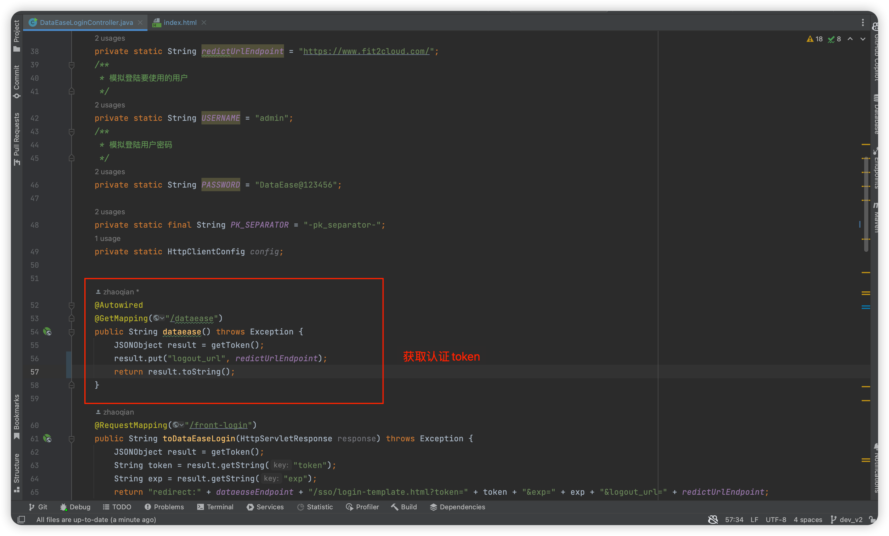

此方案需要 A 系统提供一个模拟登录接口,模拟登陆接口中获取用户 Token(如果需要使用动态的用户进行登陆认证,则需要调用获取用户接口和修改用户密码接口来保证模拟登录成功),前端将获取到的token写入当前域名的LocalStorage下,,然后再跳转到 DataEase 正常的访问路径,至此完成模拟登录。
参考示例代码:dataease-login-adpter-demo

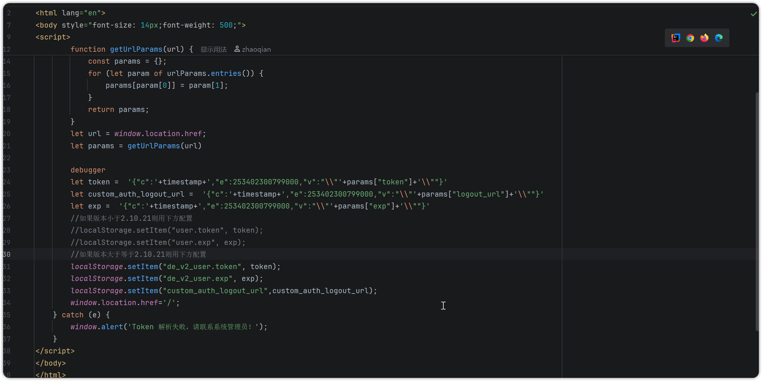

如果 DataEase 版本小于 2.10.21 则用如下格式写入 localStorage 。
如果 DataEase 版本大于等于 2.10.21 则用如下格式写入 localStorage 。

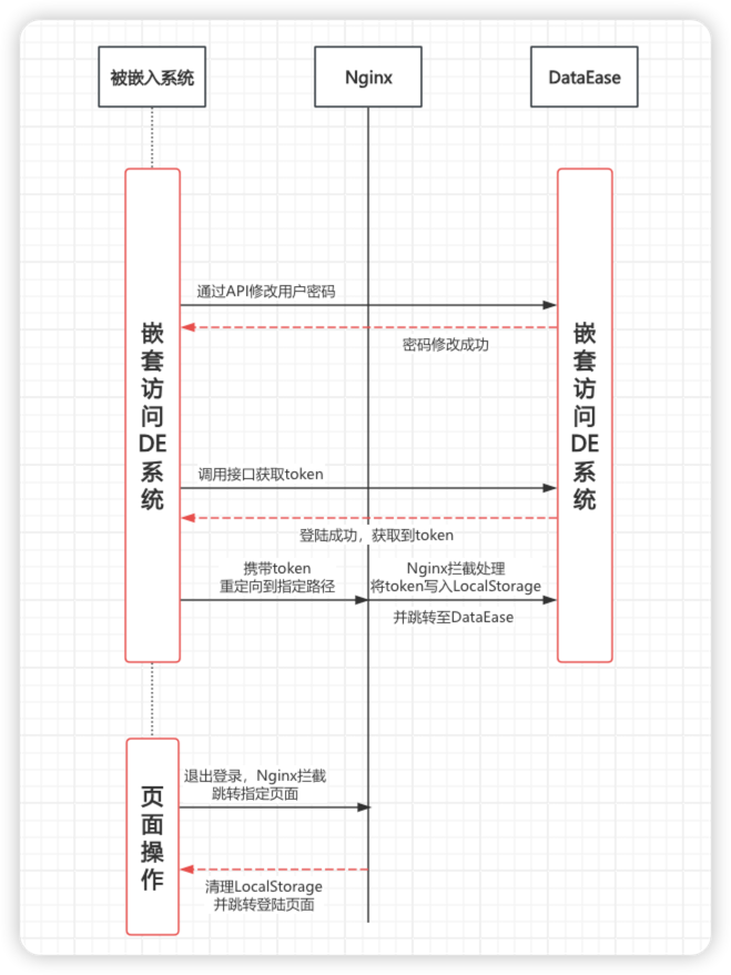

4.2.1 流程描述
1. 用户登录 A 系统
6. A 系统携带 Token 信息访问 DataEase 系统(只是通过特定的路径)
7. Nginx 通过特定路径拦截到请求重定向至自定义的 HTML 页面,然后通过 HTML 页面中的 JS 代码将 Token 信息写入到 LocalStorage 中去,然后再跳转到 DataEase 正常的访问路径
4.2.2 开发指南

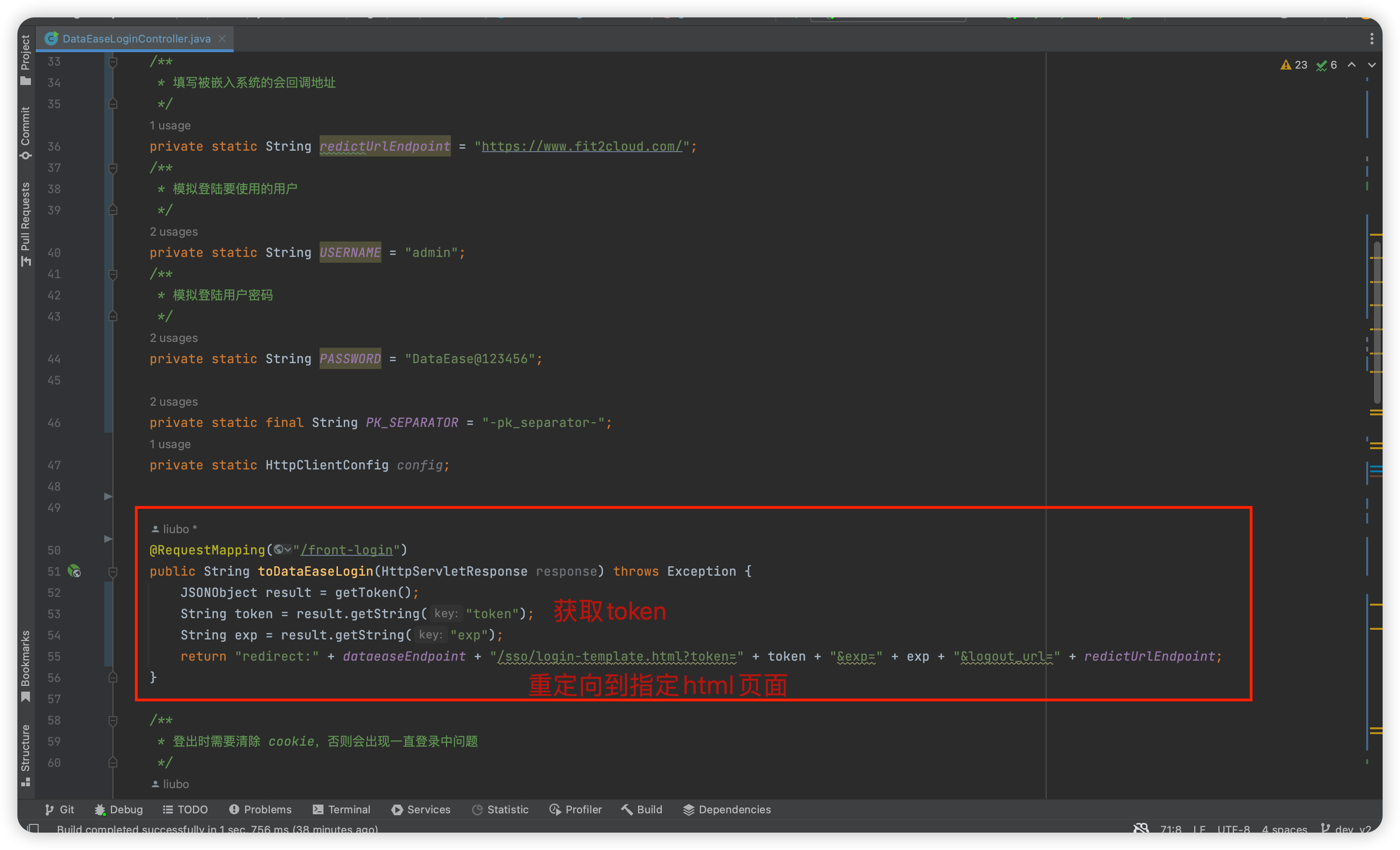

此方案需要 A 系统提供一个模拟登录接口,模拟登陆接口中获取用户 Token,并返回重定向地址,重定向地址携带 Token 信息重定向到特定路径(如果需要使用动态的用户进行登陆认证,则需要调用获取用户接口和修改用户密码接口来保证模拟登录成功)。

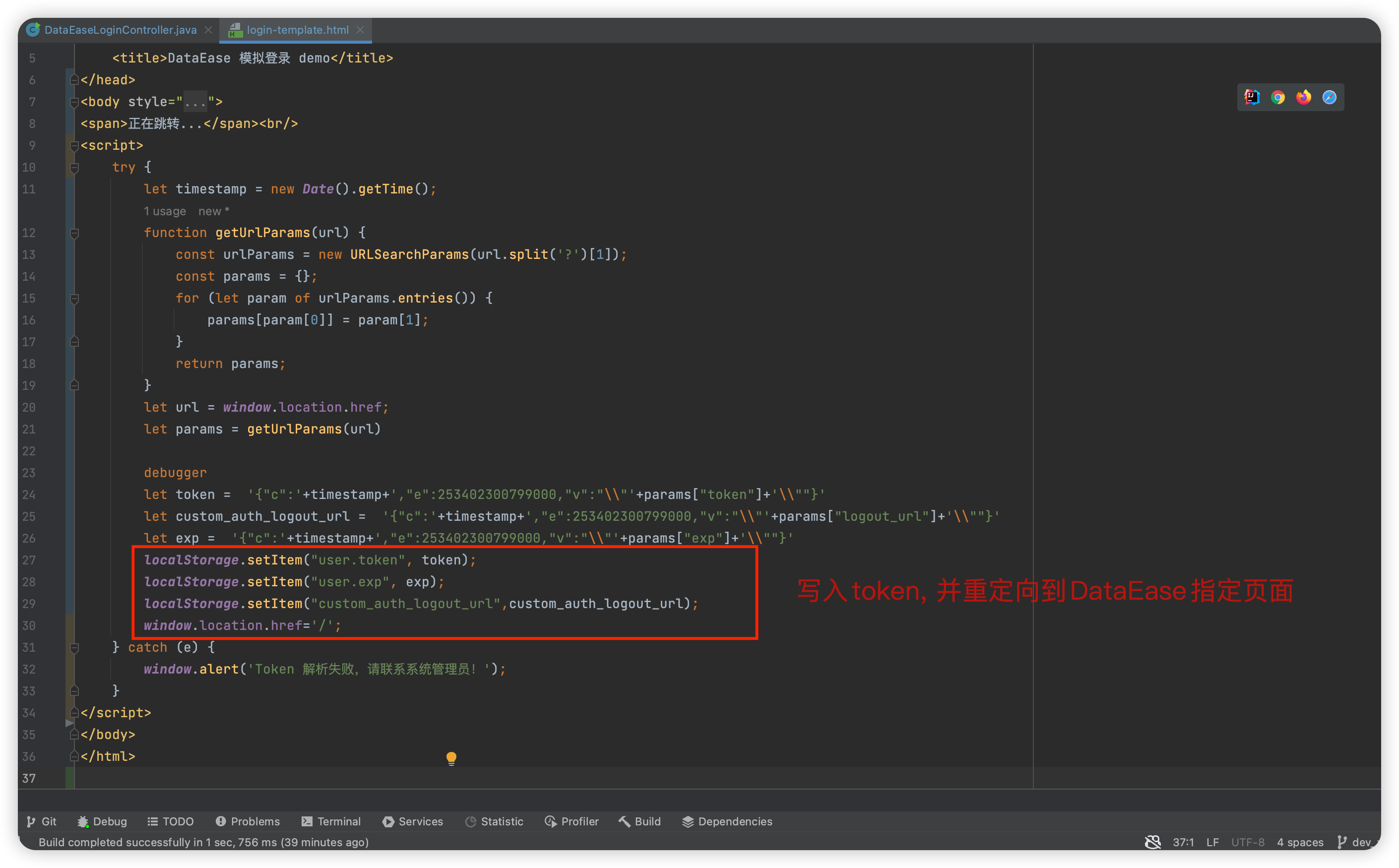

Nginx 通过特定路径拦截到请求重定向至自定义的 HTML 页面,然后通过 HTML 页面中的 JS 代码将 Token 信息写入到 LocalStorage 中去,然后再跳转到 DataEase 正常的访问路径,至此完成模拟登录。
