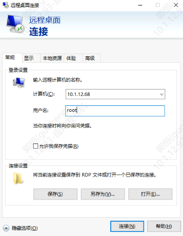

三、mstsc 连接验证

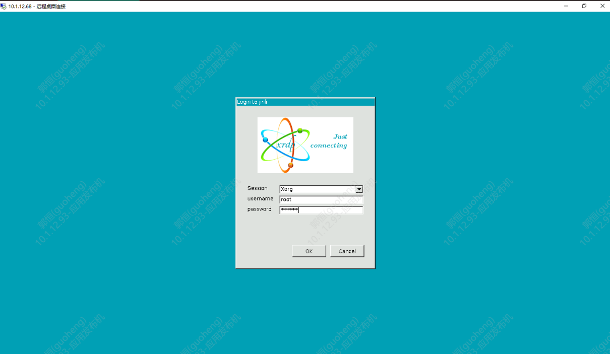

安装好以后可以使用 windows 自带的 mstsc 连接测试。
在开始菜单打开运行,输入 mstsc 点击确定。
配置防火墙开放 3389 端口。
sudo ufw allow 3389/tcp

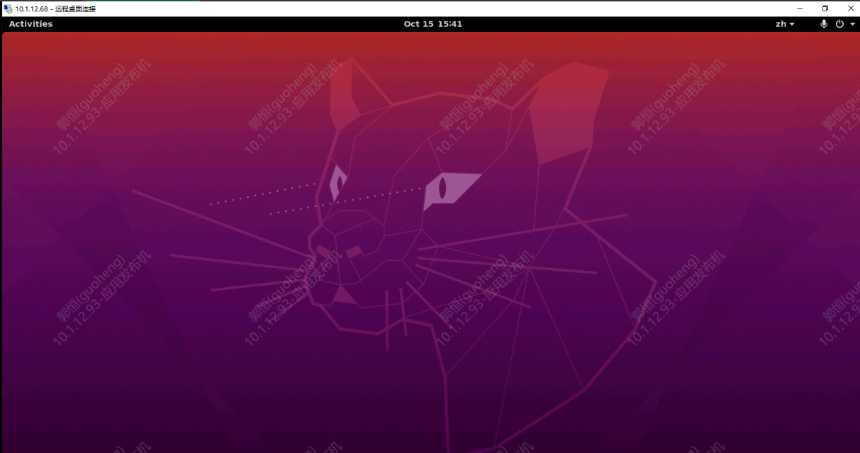

Seesion 选择 Xorg 模式
等待连接成功

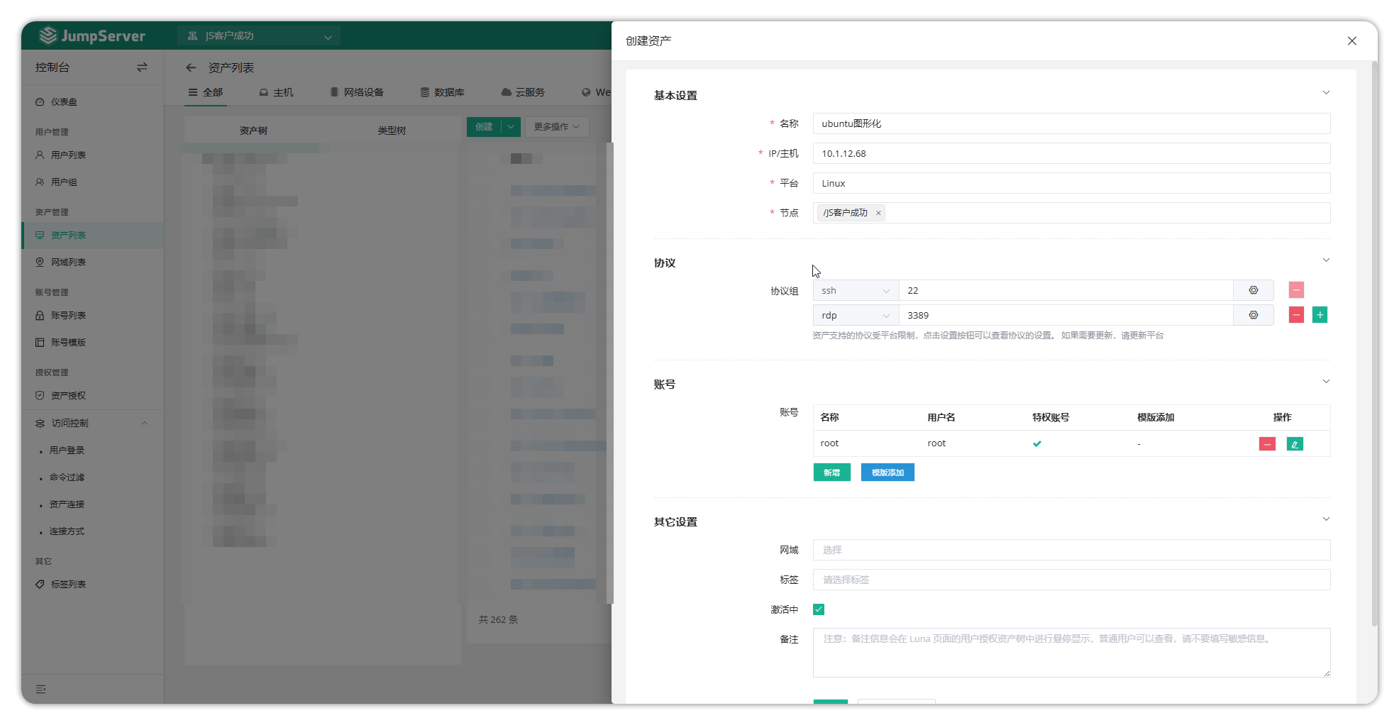

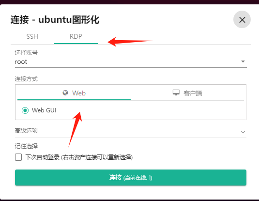

四、JumpServer 配置远程连接
依次点击---资产管理---资产列表---创建,创建资产时注意要有 rdp 的协议。
资产创建完成后需前往资产授权创建授权。

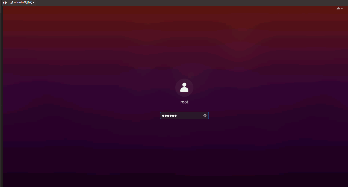

使用 Web GUI 方式登陆
连接的时候选择 RDP 客户端连接

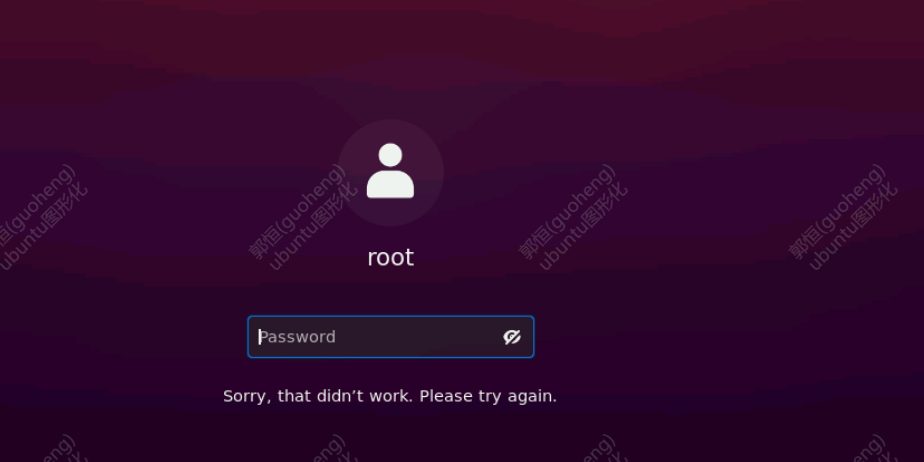

2.连接认证失败,root登录问题
第一次远程可以连接,后面选程连接会失败,需要做一些配置调整
 修改 gdm 配置
vim /etc/pam.d/gdm-autologin
#注释掉行 "auth requied pam_succeed_if.so user != root quiet success"
vim /etc/pam.d/gdm-password

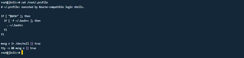

修改 /root/.profile,屏蔽最后一行,并添加一行 tty -s && mesg n || true。

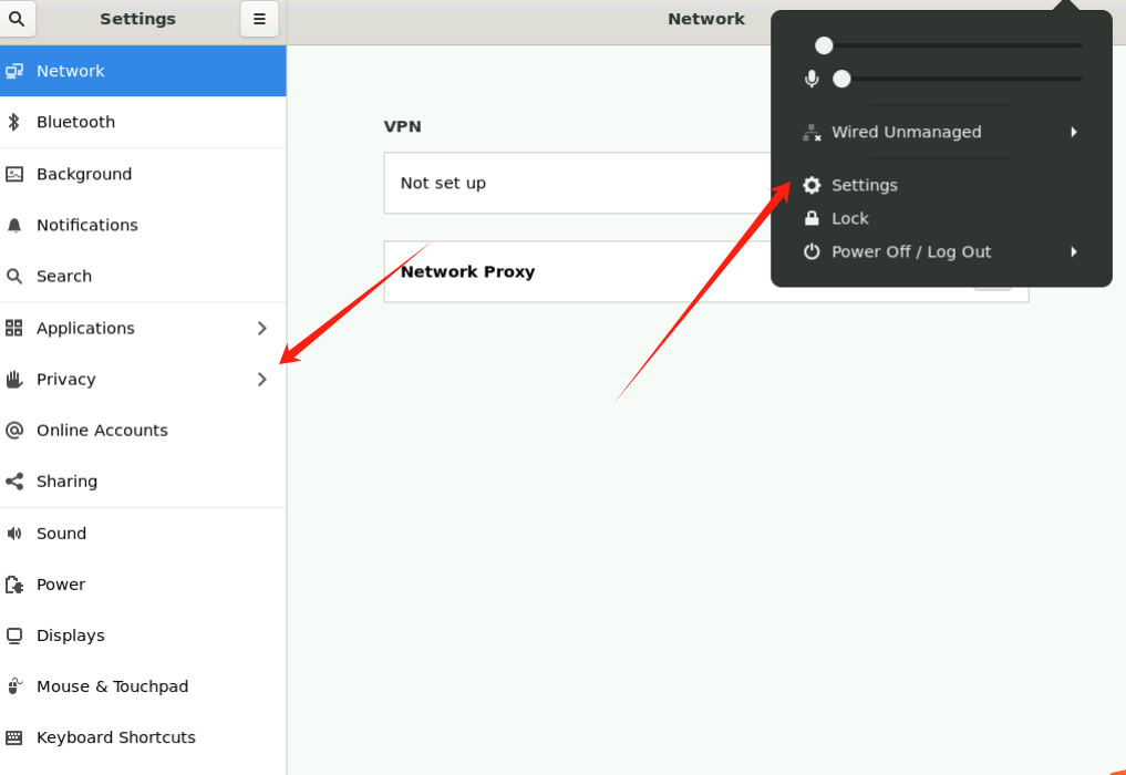

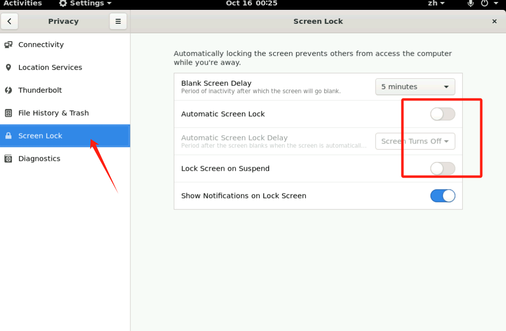

4.解决登陆时还需要再输入一遍密码的问题
图形界面会自动锁屏,登陆时xrdp已经验证了一遍,但锁屏后还会要求再输入一遍密码。解决方式是关闭自动锁屏。
注意!关闭锁屏要在远程的界面操作。
