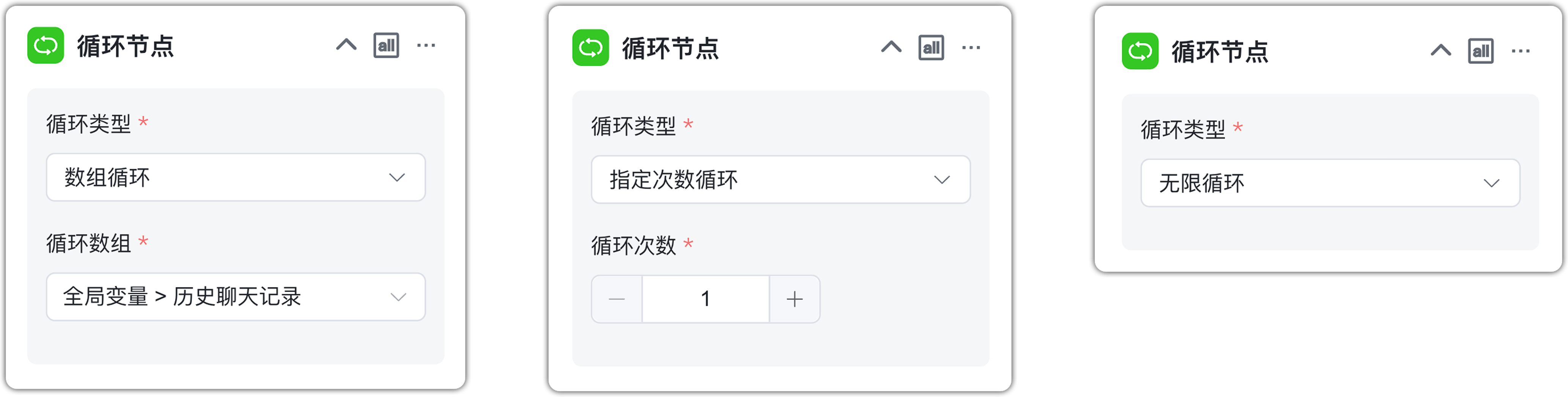

二、循环节点的类型
循环类型是循环节点的运行模式。目前支持以下三种类型:
数组循环
基于数组数据驱动循环,遍历数组中的每个元素并依次执行任务,适用于“按数据量批量处理”的场景。
  • 循环数组:选择待进行循环的数组内容。
指定次数循环
按照用户预设的固定次数执行任务,如循环 5 次、10 次,适用于“明确次数的重复操作”。
  • 循环次数:设置循环次数,若小于 1,则系统默认设置为 1。
无限循环
无固定终止条件的循环,任务会持续执行,直到触发停止条件。默认最大循环次数为 1000 次,适用于“需持续运行并等待事件触发”的场景。

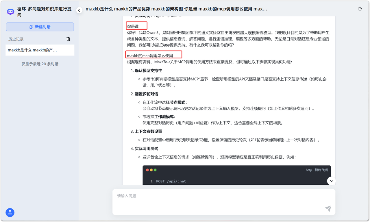

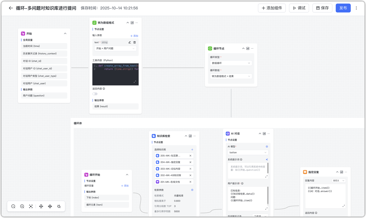

1. 数组循环——多问题提问知识库
应用场景:在知识库问答中,多个问题同时提问可能导致检索精度降低或超过模型最大 Tokens。通过数组循环,可以将多个问题分次提问,提高准确度与效率。
注意:传入“数组循环”类型的循环数组的内容得是带 JSON 标识的数组格式。

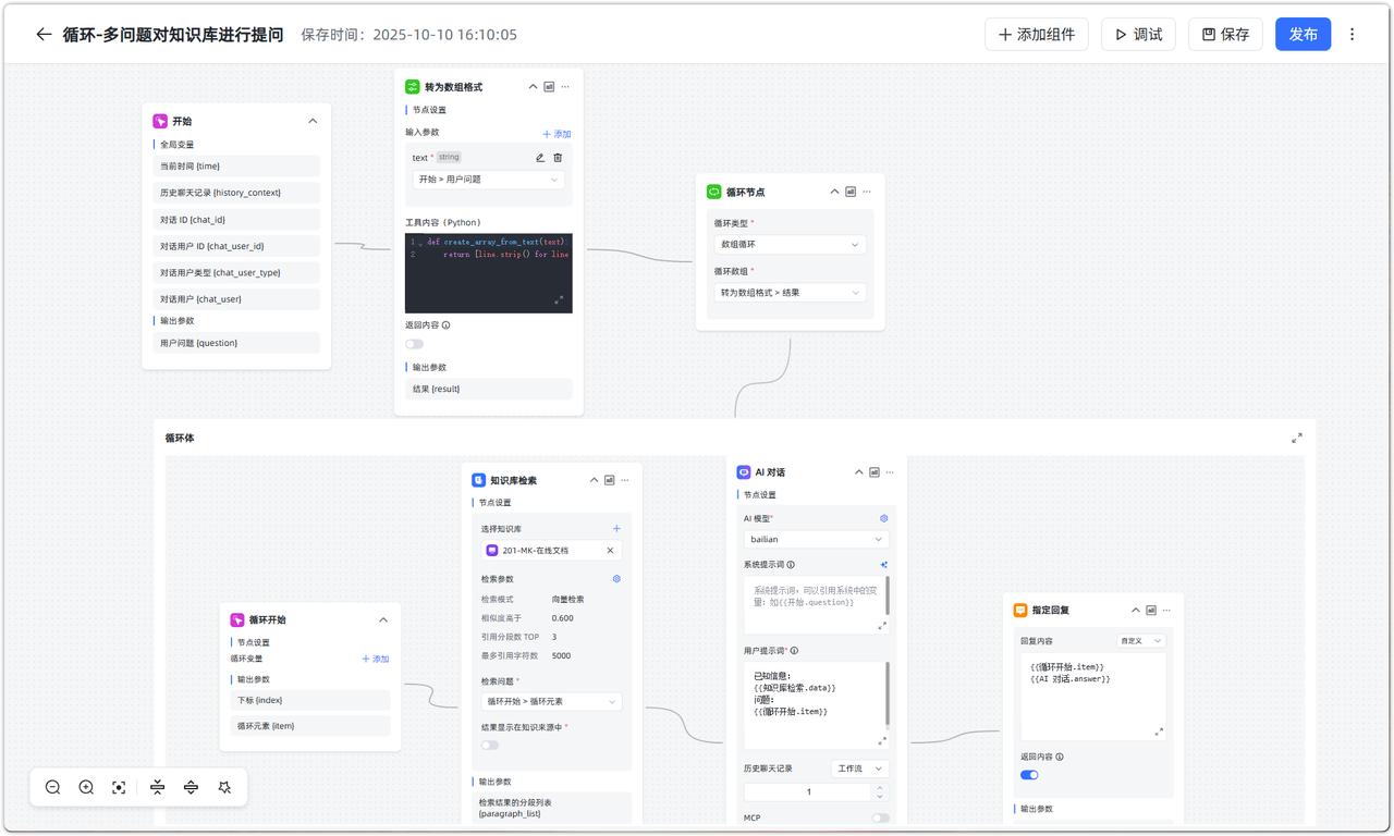

工作流设计
运行流程如下:
  • 开始节点接收用户输入,确定多个问题。
  • 自定义函数将输入的问题转为数组格式。
  • 循环节点遍历数组,对每个问题依次提问。

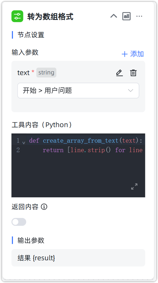

转为数组格式
添加自定义工具,添加输入参数,函数内容为转换用户输入的多个问题为数组格式。
输入参数:text
def create_array_from_text(text):
    return [line.strip() for line in text.split('\n') if line.strip()]

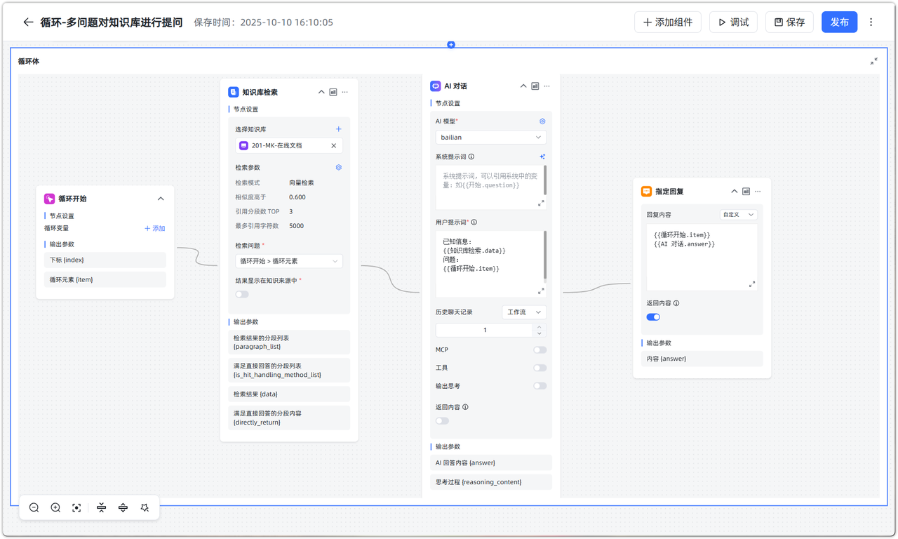

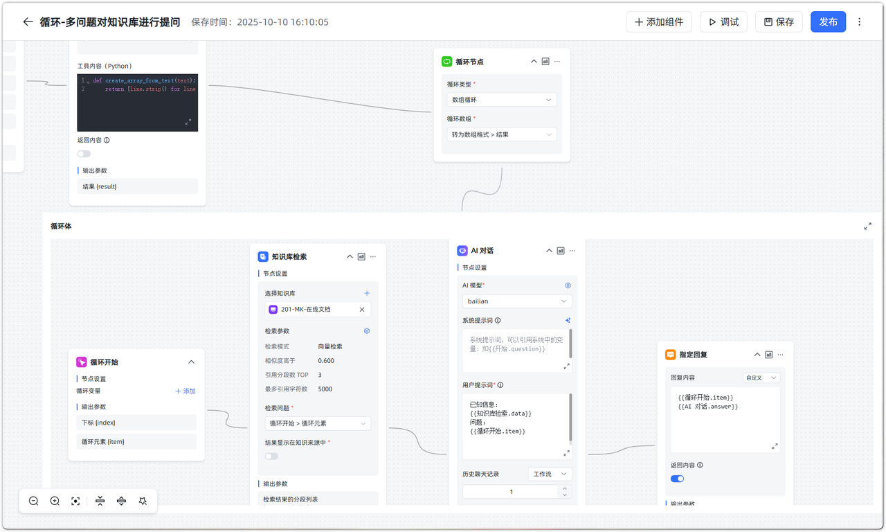

循环节点:
循环类型选择数组循环,循环数组选择自定义工具转换的结果,对多个问题进行循环提问。
循环体:
  • 循环开始节点作为循环体的开始。
  • 知识库检索提供知识库检索问题。
  • AI对话将知识库检索的结果和单个问题作为提示词进行回答。
已知信息:
{{知识库检索.data}}
问题:
{{循环开始.item}}
  • 指定回复将结果以“问题+结果”的形式回答。

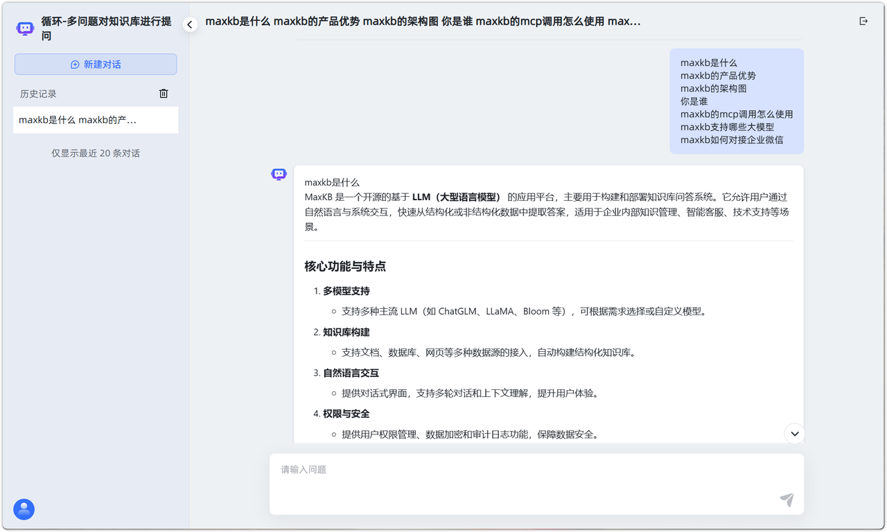

效果展示
回答的结果能将每个问题单独通过循环体进行检索和回答,极大减少了因问题输入过多产生的向量检索准确度降低的问题。同时,AI 对话也不会超过模型的最大 Tokens。

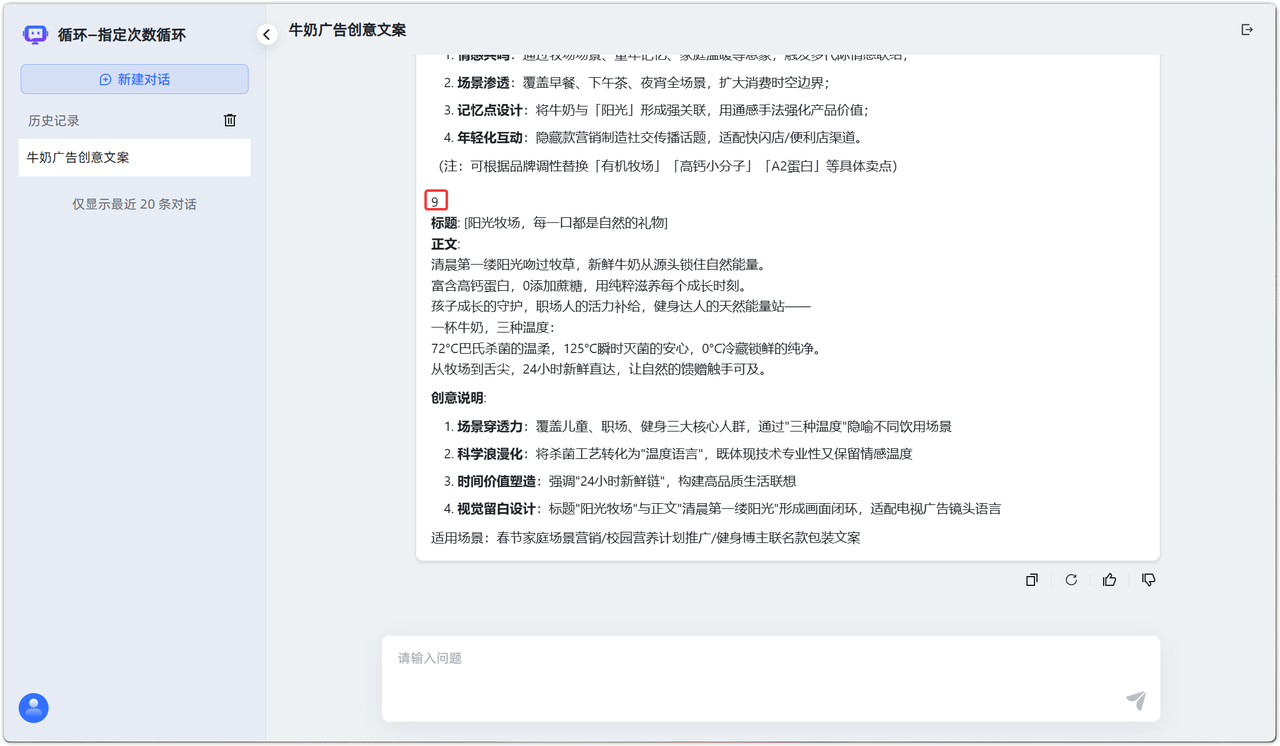

2.指定次数循环——广告创意文案生成器
应用场景:用户希望快速生成多条广告创意文案,适合通过指定次数循环完成重复生成任务。

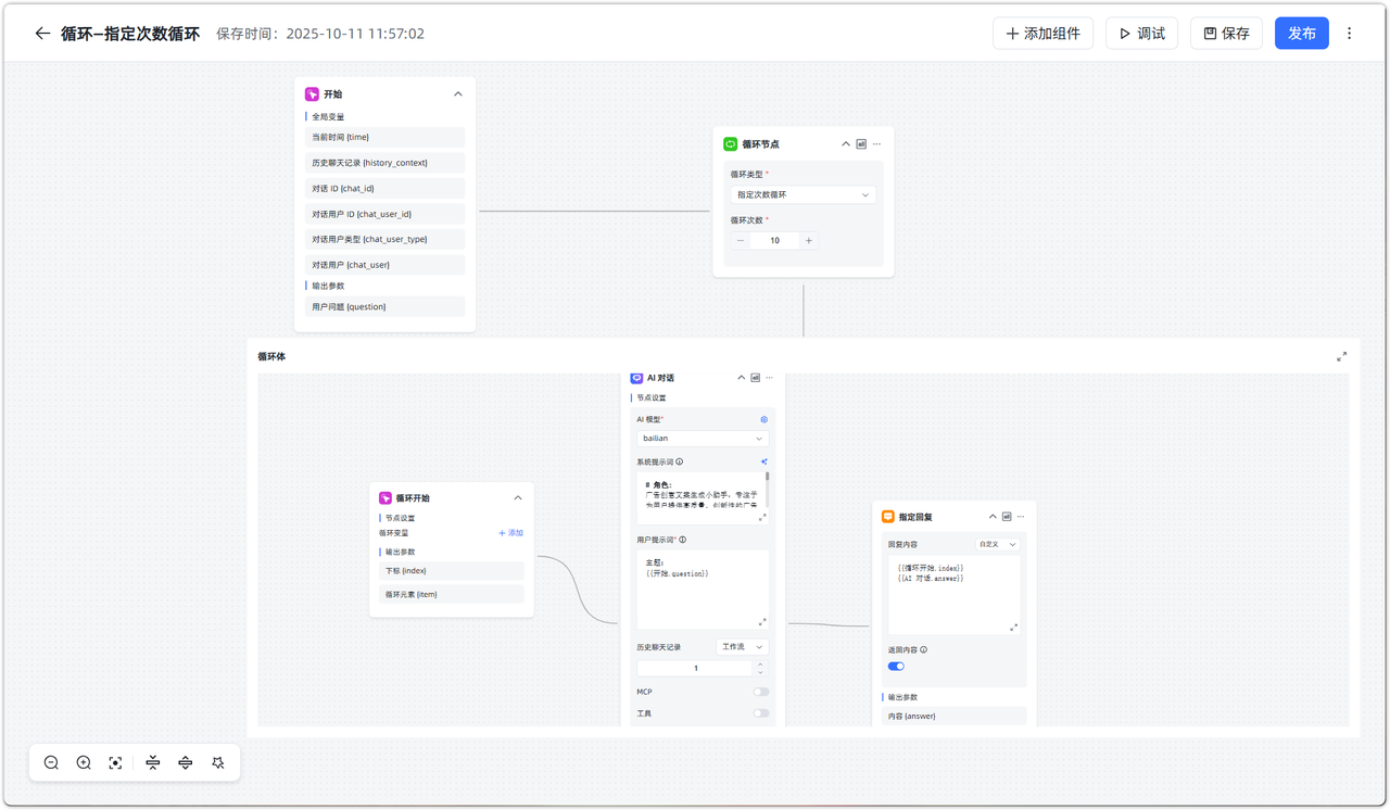

工作流设计
运行流程如下:
  • 开始节点接收用户输入,获取用户需要的广告文案信息。

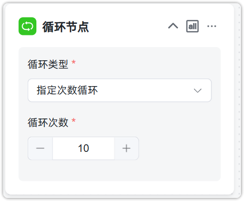

  • 指定次数循环进行重复工作。

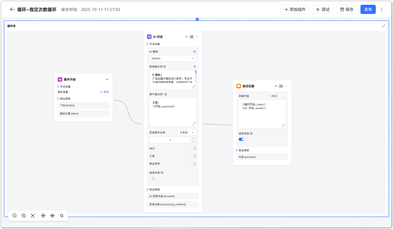

设置循环节点的循环类型为“指定次数循环”,设置循环次数为 10 次,通过循环实现指定次数广告创意生成。
循环体
  • 循环开始节点作为循环体的开始。
  • AI对话将生成广告创意文案。

用户提示词
主题:
{{开始.question}}

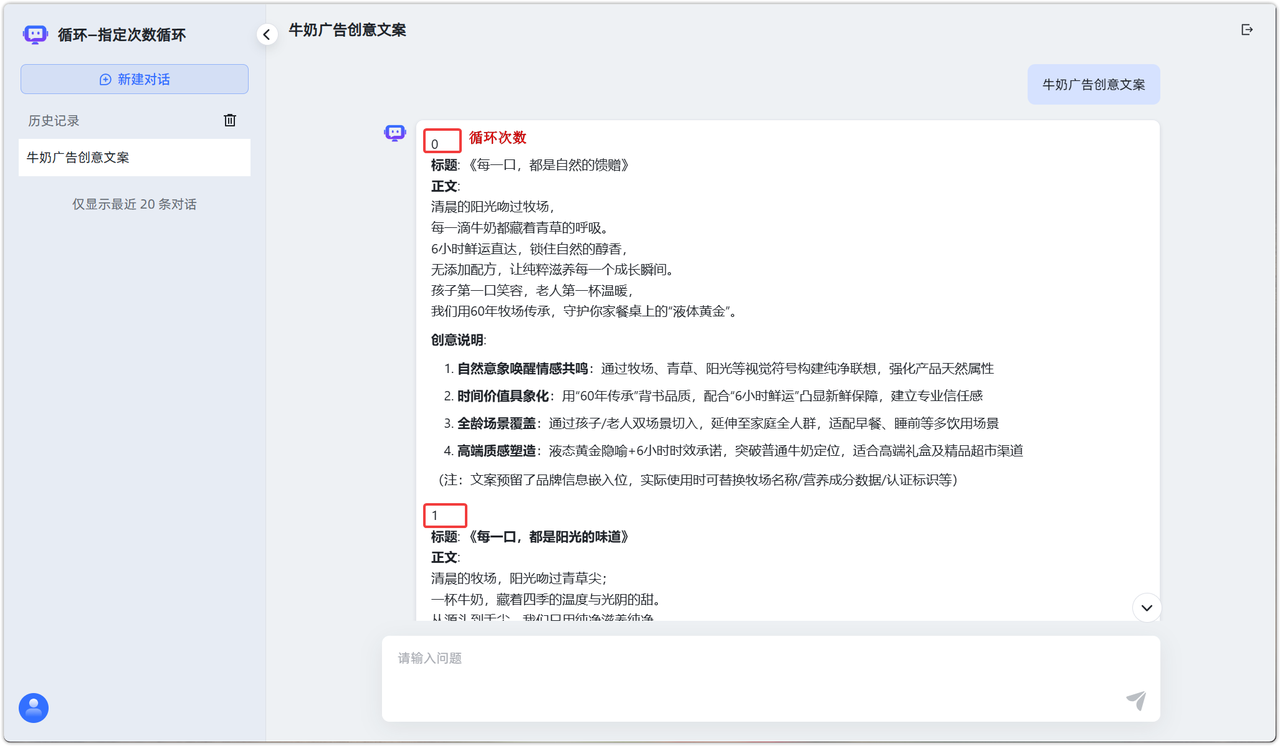

  • 指定回复将结果以“循环下标+结果”的形式回答
效果展示
循环下标从 0 开始,输出结果从 0–9 共 10 条广告创意。

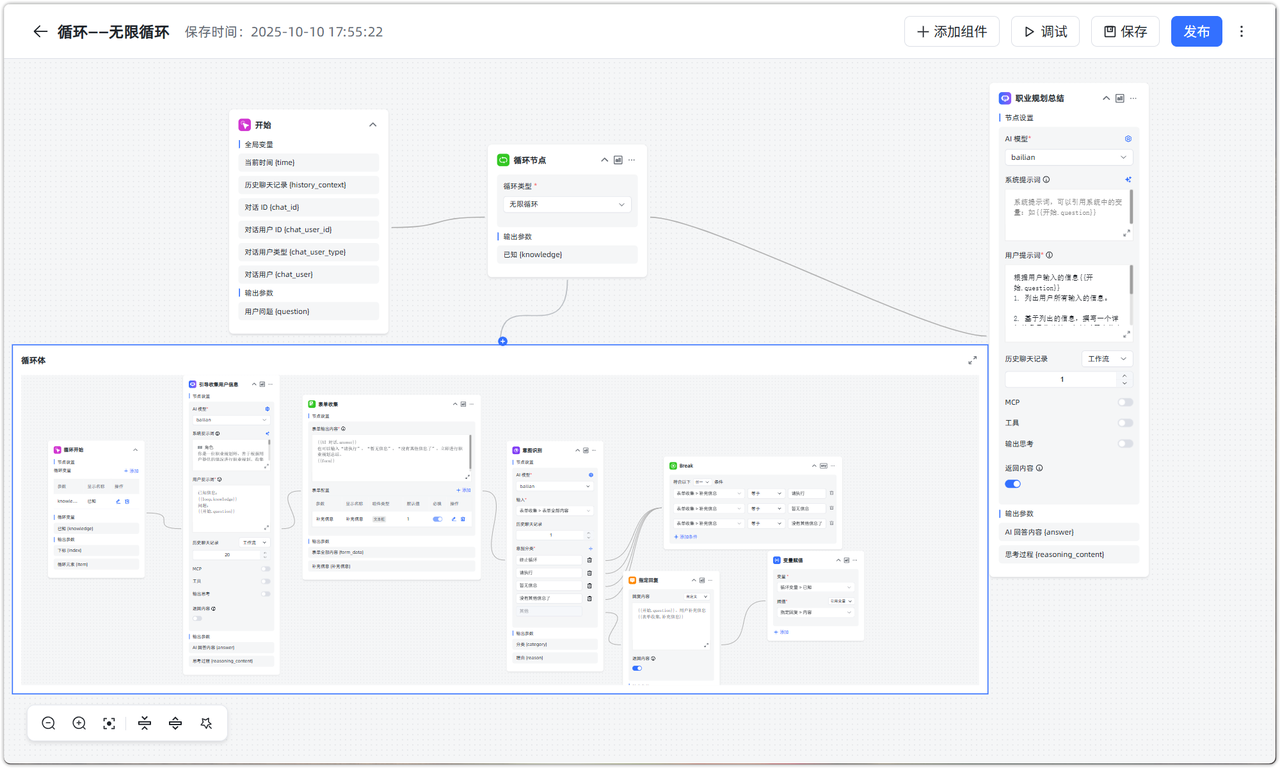

3.无限循环——职业规划小助手
应用场景:通过持续与用户对话,动态补充职业信息,直到用户确认信息完整后生成职业规划总结。
工作流设计
运行流程如下:
  • 开始节点接收用户输入,获取用户当前职业状态信息。
  • 无限循环进行职业相关信息补充。
  • AI 对话实现职业规划建议。

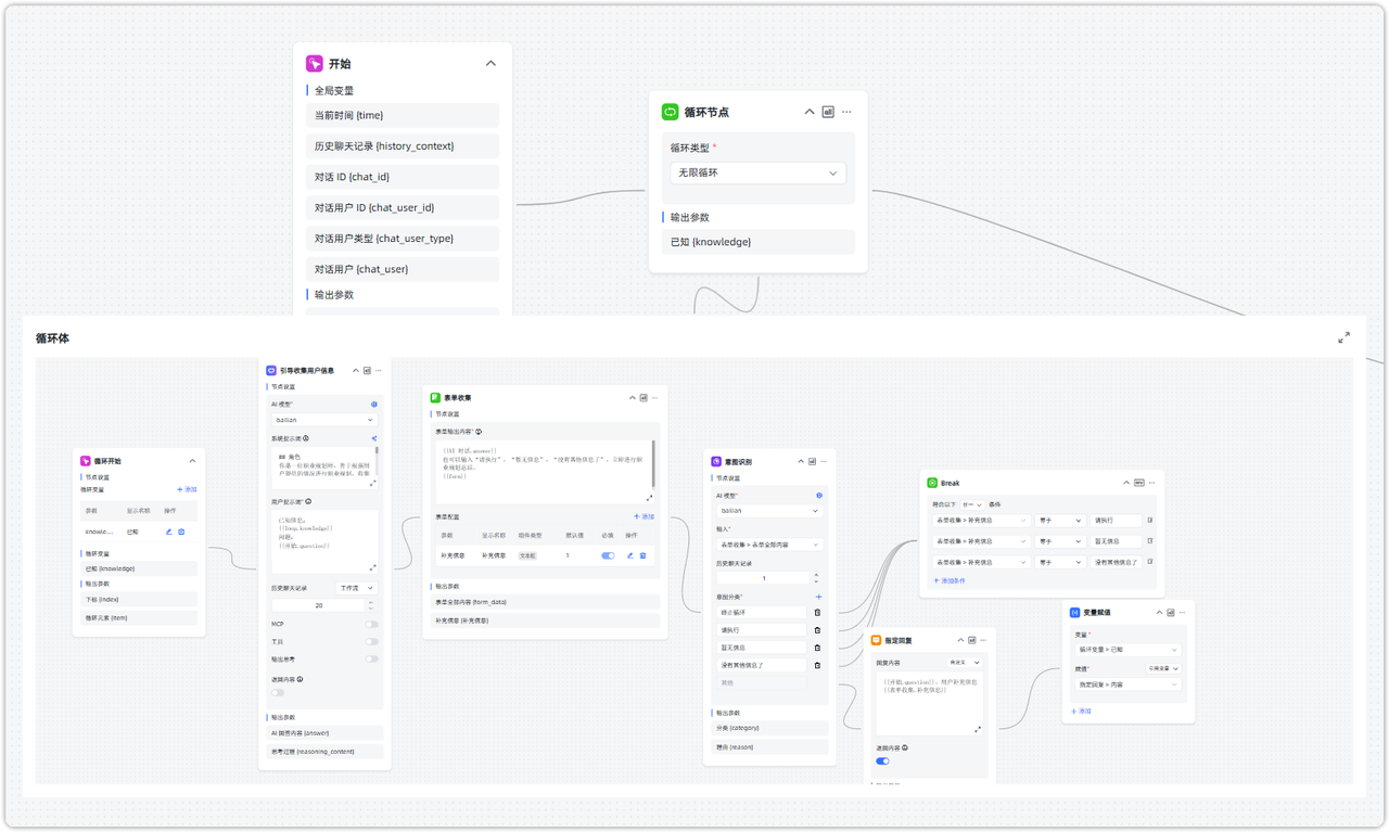

循环节点:
在我们的职业规划小助手需求中,我们应该使用“无限循环”,最后通过意图判别终止循环操作。所以在这里我们设置“无限循环”。

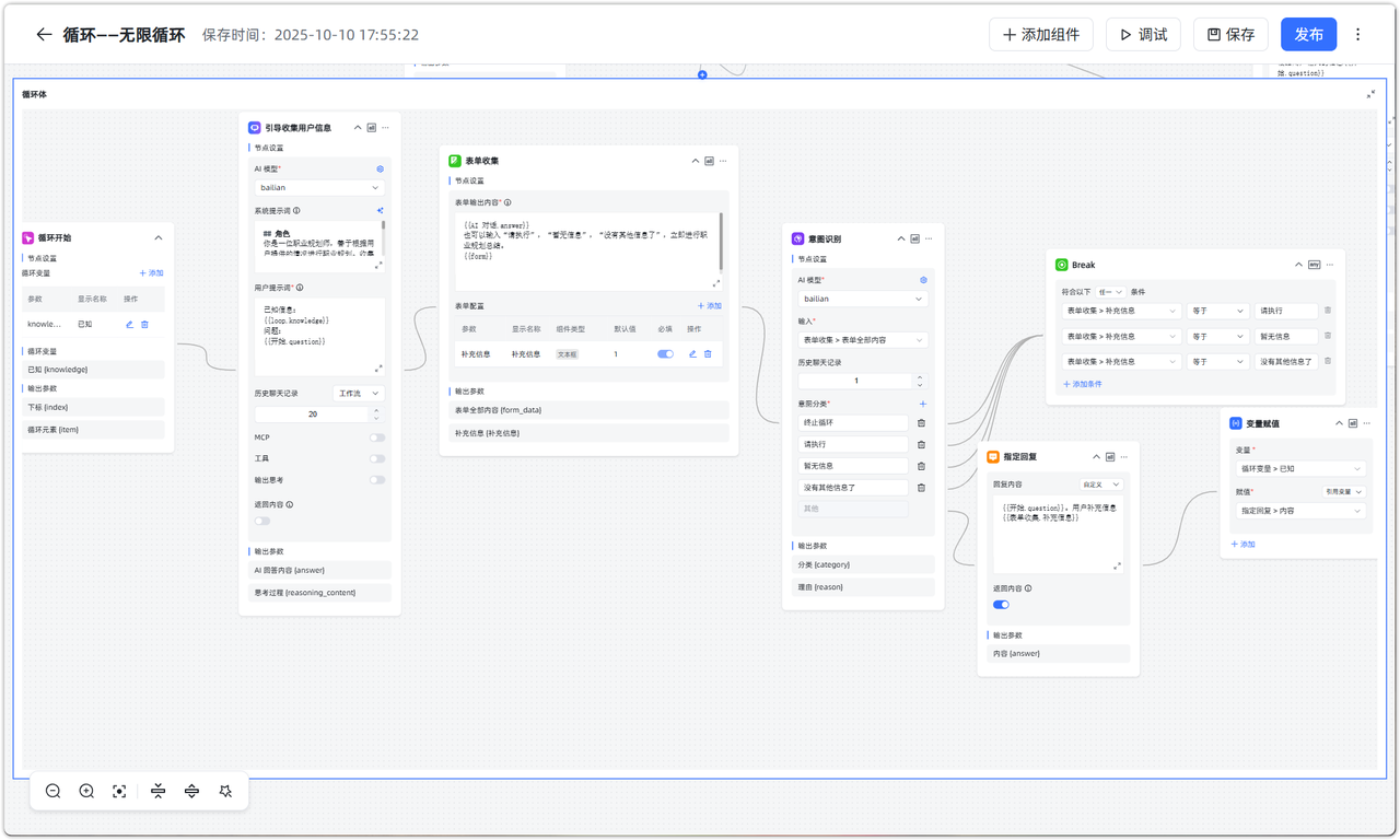

循环体:
循环体是实现这个职业规划信息补充的重要部分,需要由 AI 对话引导用户补充信息在表单中,再经过意图识别进行判断是否跳出循环体。

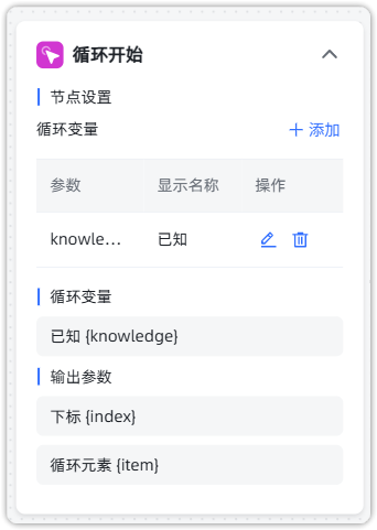

  • 循环开始
添加循环变量:knowledge,方便后期将用户的补充信息整理到一起,给外部工作流生成职业规划总结。
  • 引导收集用户信息
在循环开始后接入 AI 对话,设置相应的提示词:
系统提示词
## 角色
你是一位职业规划师,善于根据用户提供的情况进行职业规划。收集客户个人想法,确保输入的信息符合职业规划所需信息的要求,并在不符合要求时提供明确的补充指导。
## 功能
分析客户输入的信息内容
检查客户输入的信息,判断其是否符合“职业规划所需信息”的要求。
如果不满足要求,明确指出客户需要补充的具体信息,并进行示例。
需补充信息:<具体说明客户缺失的关键信息内容>
## 限制
只专注于分析“职业规划”相关的内容,不涉及其他无关领域。
所输出的内容必须使用合适的格式进行组织,不能偏离需求要求。
能够准确指出客户需要补充的信息,避免模棱两可的表述。
输出内容在50字左右,文字风格有亲和力
用户提示词
已知信息:
{{loop.knowledge}}
问题:
{{开始.question}}

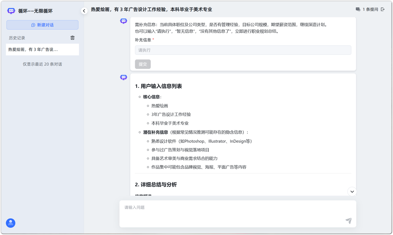

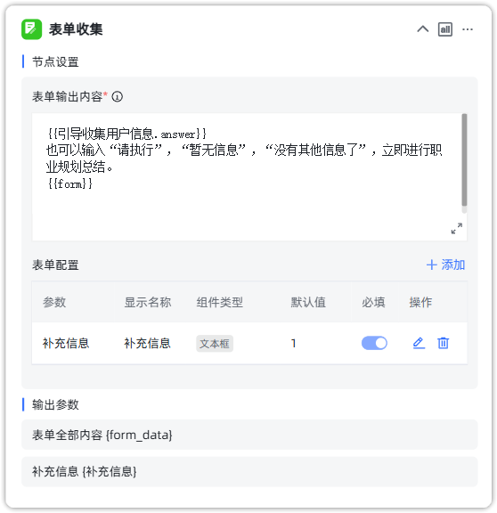

  • 表单收集
设置表单输出的内容为 AI 对话输出的结果,加上相应的提示语,并给出表单参数给用户填写补充信息。

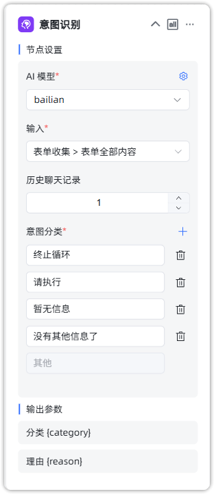

  • 意图识别
根据表单收集到的内容,对补充信息进行意图识别,判断用户是继续补充信息,还是终止循环希望给出规划总结。其中,当判断为“其他”时,将把已知信息进行赋值,并继续循环;其他条件则走入 Break 结点。

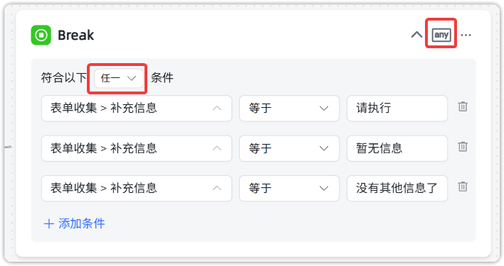

  • Break 组件
  当判断到用户没有补充信息后,跳出循环,进行规划总结。注意需要把判断条件和执行条件都设置为“任一”。

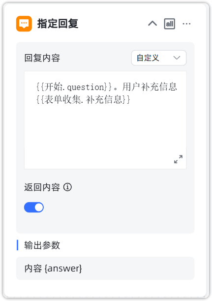

  • 指定回复
  将用户的问题与表单收集到的补充的信息用指定回复整合到一起。

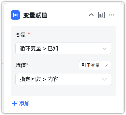

  • 变量赋值
  将循环变量 knowledge 赋值为指定回复的结果,方便外部工作流引用变量。

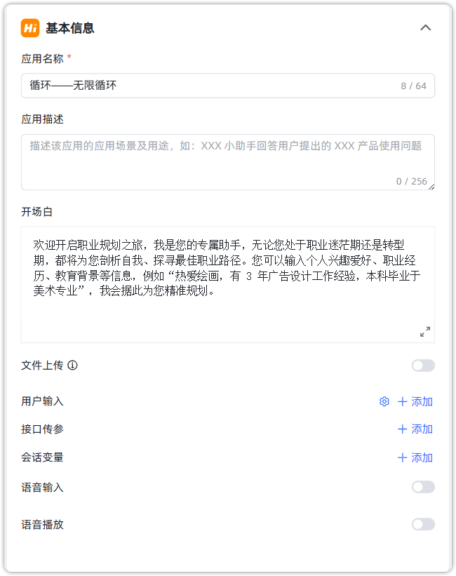

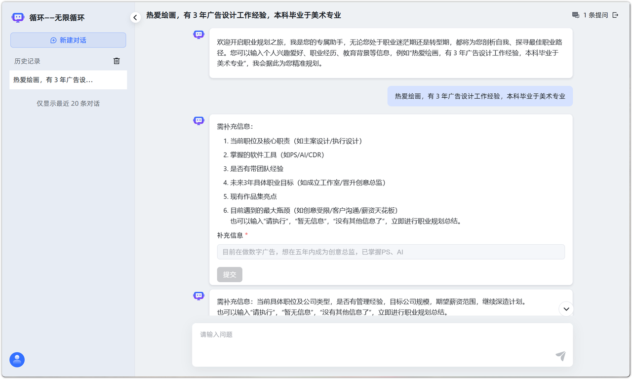

修改开场白:
在开场白中添加初始引导语言,方便用户输入更准确的信息。
欢迎开启职业规划之旅,我是您的专属助手,无论您处于职业迷茫期还是转型期,都将为您剖析自我、探寻最佳职业路径。您可以输入个人兴趣爱好、职业经历、教育背景等信息,例如“热爱绘画,有 3 年广告设计工作经验,本科毕业于美术专业”,我会据此为您精准规划。
效果展示
提交完补充信息后,输入“请执行”,“暂无信息”,“没有其他信息了”等提示后,直接执行职业规划总结。
